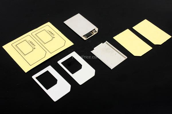

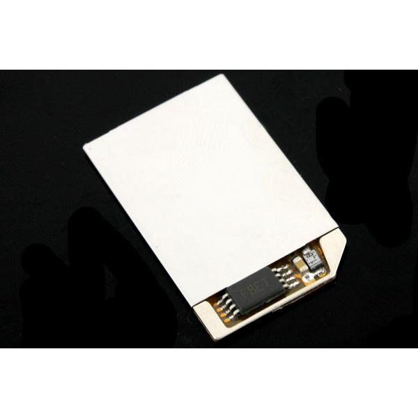

Ein kleines Update gibt es jetzt auch bei mir. Nach 20 tägiger Lieferzeit ist dieser Adapter heute eingetroffen:
2 in 1 General Dual SIM Card (Silver)
https://www.focalprice.com/detail_MX006S.html
Es erscheint wie bei der MagicSim ein eigenes kleines Menü unter Einstellungen, das Umschalten zwischen den Simkarten läuft praktisch identisch wie bei der MagicSim. Auch hier ist ein automatischer Wechsel oder zeitgesteuerte Umschaltung möglich. Eine Bestätigung von Tastatursprache etc. ist nach jedem Neustart notwendig.
Mit diesem Adapter werden meine beiden Karten erkannt, das 3G Symbol erscheint, Datenverbindungen sind möglich. Wenn das Teil jetzt nicht den Akku rasant leert, habe ich für's erste meine Lösung gefunden.
Also der 23th a kann zwar mit 3g USIM Karten umgehen (Also works with GSM and 3G-USIM simcards), aber kann selbst nur 2G. Soll heißen 3G dürfte nicht funktionieren. Wer Probleme hat das Simkarten nicht erkannt werden sollte den Netzmodus von Automatisch auf GSM 800/900 stellen.

Die Ladung des Akku ging um 9% in ca. 8h 30min herunter, WLAN war aus. Gefühlt bei mir erstmal kein Unterschied zum vorhergehenden "normalen" Zustand.
Datenverbindung (Internet surfen, ICQ mit Palringo usw.) mit der O2 Karte wird genutzt und funktioniert problemlos. Ob das jetzt aber UMTS, EDGE etc. ist kann ich nicht sagen, bin Laie was das angeht.
ABER: Nach anfänglicher Zufriedenheit wieder etwas unschönes. Mit der Congstar Karte ist zunächst telefonieren und SMS Nutzung möglich, Netzdienste sind dann allerdings plötzlich nicht mehr nutzbar, eine Verbindung wird weiterhin angezeigt. Die erneute Verwendung von Netzdiensten erfordert dann einen Neustart des Wave. Muss eine ungünstige Kartenkombi sein, die ich nutzen will :).

Moin,
die beiden Sim-Karten sind nicht gleichzeitig online, denn dann müßtest du dir ein Dualsim-Handy leisten. Das hat dann je zwei Sende und Empfangsteile. Du kannst über ein Menü oder eben mit einer Tastenkombination von einer Sim zur anderen schalten mit diesem Adapter. Aktiv ist aber wie schon erwähnt immer nur eine von beiden.

So weit, so gut! Aber was macht man mit Simkarten, die von der Größe (die Platine / Gold) viel größer ist, als die Größe, die auf der Schablone angegeben ist! Ausschneiden ist da ja wohl nicht...oder?
Ich habe jedenfalls, zwei unterschiedliche Karten hier liegen...
woddelchen
Doch wenn du die Schablone richtig aufklebst kannst du bedenkenlos schneiden. Der Chip befindet dich in der Mitte der Karte und es sollte alles funzen.

Ich packe also beide Sim-Karten da rein (muss ich die zerschneiden?)
