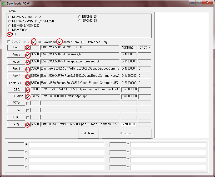

brauch ganz dringend Hilfe...hab alles soweit gemacht wie es in der Anleitung steht, aber der Multiloader zeigt mir nun folgendes an:
Error : Rsrc2 Write [6.7s]
was soll ich jetzt machen? nochmal von vorne anfangen oder einfach nochmal auf den download-Button drücken?

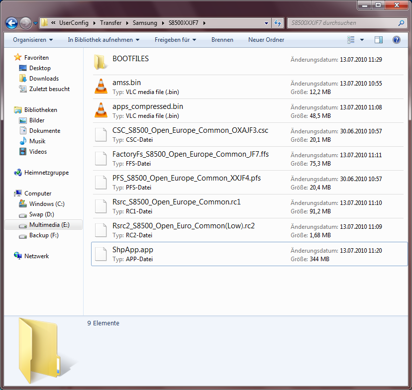

In der allgemeinen Anleitung ist die Checkbox 'Master Rom' nicht gewählt, die PFS-Datei nicht gewählt, PFS aber nach vorangegenernn Posts notwendig. 'Master Rom' erschliesst sich mir noch nicht, na ja.
mir ist aufgefallen das hier der jenige statt der pfs datei die shp app datei gewählt hatt, das sieht nicht gut aus
Leute hier sind die Profil einstellungen vergesst diese auf keinen fall.
Die PFS datei ist wichtig sonst passt wieder was mit e-mail, sms usw nicht.
Hallo, ups das war wohl gestern schon etwas spät,danke fürs Anschauen !
bei mir scheint aber alles zu gehen ?!
2-Email-Konten wieder eingerichtet, Internet , aber wer weiß. Dann lieber noch mal richtig.
Also flash ich noch mal korrekt und ersetze in der Ursprungspost den Screenshot mit Kommentar,

Schau was ich gefunden habe, fürs Wave ist die PFS wichtig wieso wissen wir noch nicht 100%, sogar die Entwickler vom Multiloader empfehlen es:
https://darkforestgroup.com/samsung/96
joker.20
okay laut den zwei bildern muss man die auch rein machen hab ich aber auch nicht gemacht wie husar2003 und es läuft trotzdem alles rund. beim nächsten man mach ich sie mit rein halt.
