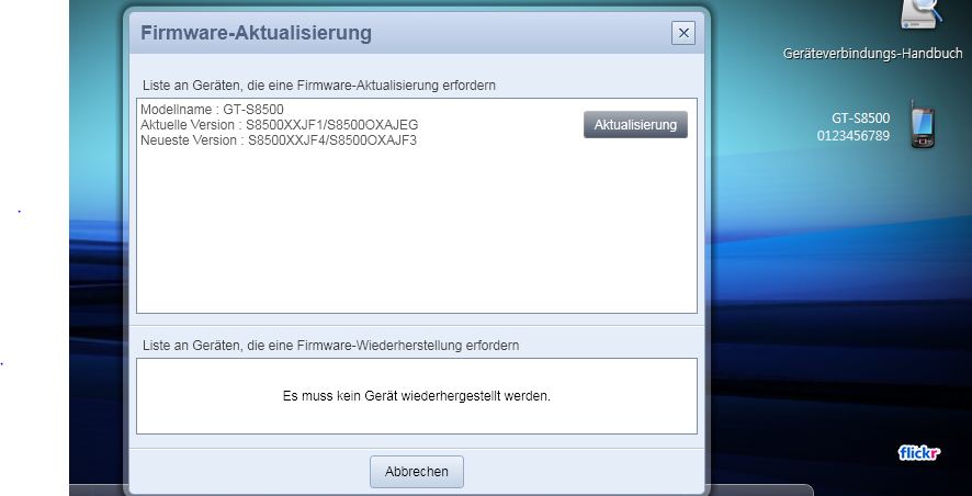

ich habe zuerst die jf7 probiert (nach anleitung hier im thread) und kies sagte "kann nicht aktualisiert werden). dann "zurückgeflasht" auf die jf1 und das wave ist in kies wieder updatefähig; es wird die jf4 angeboten!
lief alles problemlos; ich fand die jf7 aber nicht so dolle, im vergleich zu jf1...vielleicht ein bischen schneller...
auf jeden fall habe ich jetzt wieder einen schnellen sat-fix und bin froh, es probiert zu haben und die jf4 los zu sein! man kann wieder über kies updaten! womit ich aber warten werde, bis sich die neue fw als wirkliche verbesserung heraus stellt!!! :biggrin:

[ATTACH]6663[/ATTACH]
na, dann testet mal schön die "neue"; ich warte ab!
