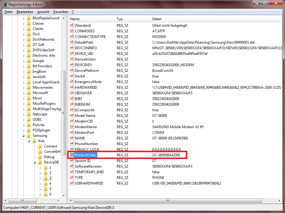

Hm, es gibt nen interessanten Eintrag in der Registry:
HKEY_CURRENT_USER\Software\Samsung\Kies\DeviceDB\
Da sind einige Devices aufgeführt. Nur einer davon ist der für mein Wave.
HKEY_CURRENT_USER\Software\Samsung\Kies\DeviceDB\2
Da steht alles drinne. Version, IMIE bla bla....
Da ist auch ein Eintrag: EmergencyMode den kann man auf true setzen. Ich kann atm nicht testen, ob man über diesen im KIES bei FW-Update nun das eigene Wave anklicken kann für eine Firmwarewiederherstellung, da mein MICRO-USB Kabel auf Arbeit ist.

Das hier hab ich gemeint, es gibt einen ProductCode der an die richtige csc gebunden ist, was steht bei euch hier, die bei denen das KIES update funktioniert??
BINGO:
https://www.itler.net/2009/07/nss-installieren-product-code-andern-nemesis-service-suite/
Bei Nokia das gleiche Problem, und die gleiche lösung, Sam65 du kannst ja über KIES updaten gieb mir deinen product code!
Kann das bitte wer ausprobieren,
1. KIES mit dem WAVE verbinden
2. Registry öffnen
3. unter HKEY_CURRENT_USER\Software\Samsung\Kies\DeviceDB\#(Nummer des USBPorts bei jedem verschieden\ProductCode den PruduktCode eines Updatefähigen Waves eintippen und KIES update probieren!
bearbeitet von larioteo
Losti
Kies Updatefähigkeit mit den FW die man so saugen kann. Denn bei mir steht GT-S8500BAAXEN und es ist updatefähig weil ich ja ne NL FW habe.
Ich vermute eh das die Infos dort geschrieben werden, wenn das Handy angekoppelt wird, denn vorher stehts ja auch net drinne. Wenn man das nun ändert wird es ev nen neue DB anlegen.
freddy5
bei mir steht GT-S8500BAADBT
org. freies Wave ohne Vertrag..
mfg
Losti
bei mir steht auch GT-S8500BAADBT
mfg
Das scheint nur die nummer der PRE-Config zu sein, die hat leider nix mit der Updatefähigkeit zu tun.
