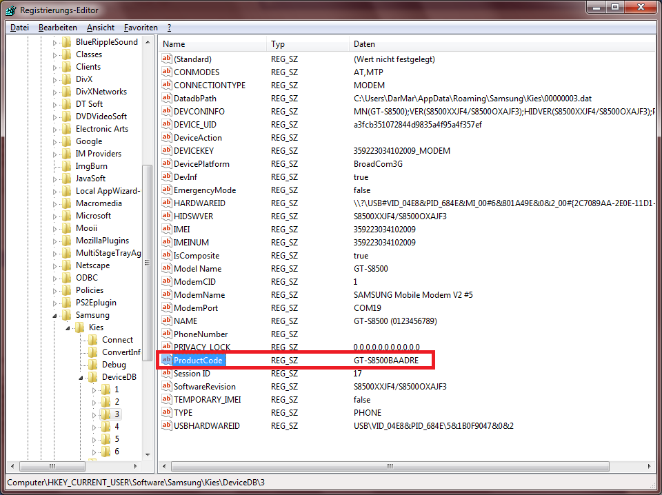

mag sein, wird trotzdem unter der Zeichenfolge ProductCode geführt..
mfg
larioteo
mfg
Doch bei den NOKIA handys ist es das gleiche mit dem ProductCode, KIES überprüft ihn mit der installierten firmware, da meine noch nicht bei kies verfügbar ist kann ichs nicht testen, ihr könnt es nach dem verbinden mit kies ändern dan bleibts solange ihr verbunden seid geändert, oder vielleicht gibt es ein Tool. Lies dir den Link durch auf der letzten seite.
ICH habe auch DBT und er zeigt trotzdem die von meinen provider an

ok, also der Key: GT-S8500BAADBT mit der manuellen Firmware F1 funktioniert schon mal nicht :(
larioteo
Unter devconinfo steht er auch drinnen
Mac Bain
Hat auch nix geholfen leider :(. Hab beides verändert.
OK Kommando zurück: Es ist wie mit dem EmergencyMode. Sobald Kies gestartet wird (oder das Handy angeschlossen wird) setzen sich die Werte wieder auf die Ursprungswerte zurück. Ich kann es also nicht so ohne weiteres testen, oder mache ich was falsch?
Dan müssen wir ein Tool finden, oder in den Handyshop per BOX, ich zahl lieber die 10-20 euro, und kann immer gemütlich die aktuellsten firmwares runtersaugen über kies. Lasst uns googeln!

hab meinen letzten post editiert.. schau nochmal was ich geschrieben habe.
ändere sie nach dem starten von kies, und warte auch noch bis kies das wave erkennt, dann
ich hab es auf die jf1 gestellt und es geht das problem ist gelöst, wow bin ich gut
bearbeitet von larioteo
JUHU es geht ich habs geschaft

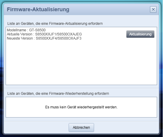

Hey cool! Das funzt einwandtfrei :D. Echt simpel :). Kann jetzt auf die JF4 updaten!

schreib bitte einer von euch die anleitung, ich bin jetzt geschaft
ach ja das bild
man schreibt einfach eine niedriege version die es gibt und schwup die wups kommt die update meldung

Ich verfolge schon ne weile den thread aber jetzt komm ich nich mehr mit: Daroja und co. was habt ihr greade rausgefunden? Eine methode wie man egal welche firmware man drauf hat, also egal ob nicht mehr updatefähig durch manuelles flashen oder branding, totzdem geupdated werden kann?
DAS wär genial!!!:rockout:
Steinigt mich virtuell wenn ich's ganz falsch verstanden hab:icon_wink
So in etwa ja. Der Trick liegt darin, die Registrierung zu verändern und zwar auf eine Version, die updatefähig ist.
Problem war, dass sobald das Handy angeschlossen wird, die Registrierung überschrieben wird, man muss also NACHDEM das Handy in kies erkannt wurde die Registrierung ändern und nicht davor. Dann klappts.
Allerdings ist noch nicht bestätigt, ob es auch tatsöchlich funktioniert, lediglich die Option zum updaten ist nun verfügbar. Aber ich glaube das sollte klappen.
glückwunsch! aber lieber bei der jf1 bleiben, bis was besseres kommt!
Mac Bain
Ja genau das hatte ich auch vor :D. Aber der finale Test, ob es dann auch einwandfrei updatet ist ja noch offen. Trotzdem denke ich dass es funktionieren wird - wird werden sehen.
