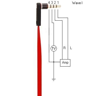

Da hast du aber Glück gehabt. Dieses Kabel wird beim 8500 nicht funktionieren. Das hat eine andere Belegung.
Wenn du TV durch Mikro ersetzt gilt das gleiche für Headsets (nicht Kopfhörer).
