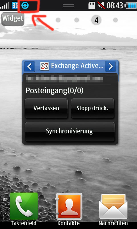

Hallo!
Ich habe das email Widget auch auf dem Homescreen. Ich kann aber nicht auf Push drücken.
Weshalb klappt das bei euch und bei mir nicht????:bang:
Vielleicht ist Push bei dir schon aktiviert. Erkennen kann man das an dem kleinen blauen Kreis mit zwei Pfeilen drin links oben in der Ecke des Displays.
bearbeitet von kallekurt
