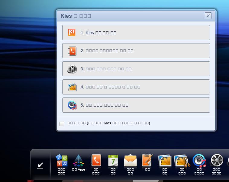

Ähm... entschuldigt, ich habe ein dringendes Problemchen mit Kies...
Läuft Kies da auf einer Sprache, für die mein PC keine Schrift kennt? o__o
Schaut euch mal das an... ich habe keine Änderungen an i-welcher Einstellung vorgenommen.
Kies läuft bei mir im Moment mit der Version 1.5.1.10054_79.
Einige Male zuvor ging alles tadellos..
Ich hoffe, ihr wisst dazu Rat, ich wollte nach einem Firmwareupdate schauen... oo
lg,
Ace
Nemesis757
lösch im kies ordner alle sprachordner außer de_de
radiomaxx
musst einfach die Sprache auf Deutsch stellen (durch suchen in den Einstellungen)
hatte das auch mal, is halb so wild, aber wenns öfter passiert solltest dus neu installieren!
