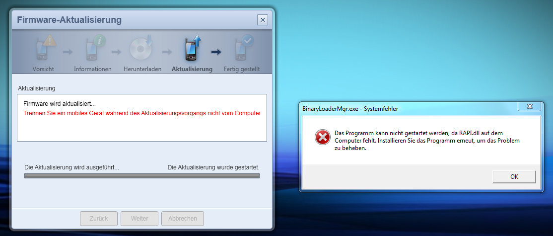

Also ich habe heute die Kies_1.5.1.10071_32 von der Seite https://www.samsungapps.com/about/onPc.as?cmp_etc=www_ETC_KIES_redirect_KIES_1004 geladen. Zuerst die alte Software mit allem deinstalliert und das neue Kies installiert. Startet auch alles wunderbar und mir wird angezeigt das ein neues Firmwareupdate zur Verfügung steht.
Nachdem ich es geladen habe bekomme ich allerdings folgende Fehlermeldung...
"Das Programm kann nicht gestartet werden, da RAPI.dll auf dem Computer fehlt. Installieren sie das Programm erneut, um das Problem zu beheben."
Natürlich wurde der Fehler nach einer Neuinstallation nicht behoben ...
Jemand eine Idee?
Loky83
Ich hab einfach die beiden .dll - Datein ( er will später noch eine mit c***.dll) per Google gesucht gesaugt und in den /samsung/Kies/ Ordner geworfen und
dann ging alles seinen gang.
Hier im Forum wird auch noch von Windows 7 mobile device update geredet, damit hab ich aber keine Erfahrungen gemacht.
designoo
Der Witz an diesem Fehler ist ja, dass KIES bereits beide Dateien an Bord hat undzwar unter
\Program Files\Common Files\Samsung\DeviceService . Sie heißen dort aber _rapi.dll und _cutil.dll.
Bei beiden den Unterstrich entfernen und in den SYSTEM32-Ordner von Windows kopieren.
Dann hält KIES endlich die Klappe. Lächerlich :(

Ich kann Kies auf meinen Win7 x64 nicht richtig zum Laufen bekommen.
Es dauert ca. 10mins bis das Programm aufgemacht wird. Dann ist es extrem langsam und stürzt oft ab.
Mein Handy hat es auch manchmal erkannt. Wenn ich dann aber versucht habe das Firmware Update zu machen kam immer nach dem Download eine Fehlermeldung, dass eine .dll fehlt. Danach musste ich den Akku des Handys entfernen und das Update ist natürlich nicht erfolgreich gewesen...
Gibt es eine Anleitung oder eine Liste von Dingen die man bei der Installation beachten sollte?
Danke.
Edit:
Bei der Firmware aktualisierung kommt der Fehler " RAPI.dll fehlt auf dem Computer"...
Unglaublich Peinlich was Samsung da abliefert, wenn es wirklich nicht und Win7 x64 läuft!
bearbeitet von notarzt23
busymonster
Mit dem Windows\System32-Ordner hat es bei mir nicht geklappt aber unter Program Files (x86)\Samsung\Kies
Dankeschön soweit.

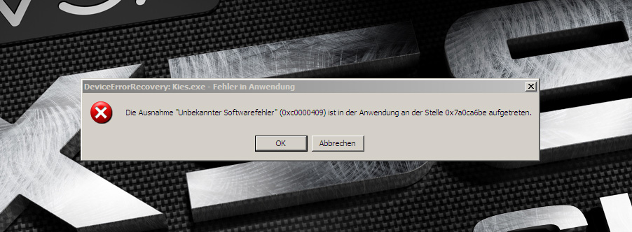

hrt1337
Hallo Leute,
ich bekomm das blöde KIES nicht zum laufen.
windows xp 32 bit / firmenlaptop
netframework 4.0
es kommt immer folgende meldung..
vlt. weiß jemand was das ist....
Danke
bearbeitet von hrt1337

designoo
Dankeschön soweit.
Das Samsung sich so einen groben Schnitzer leistet... :eusa_doh:
Ich hatte Admin-Rechte. Deswegen ging es wohl direkt mit dem SYSTEM32.
Deine Lösung ist natürlich auch 100% OK !
