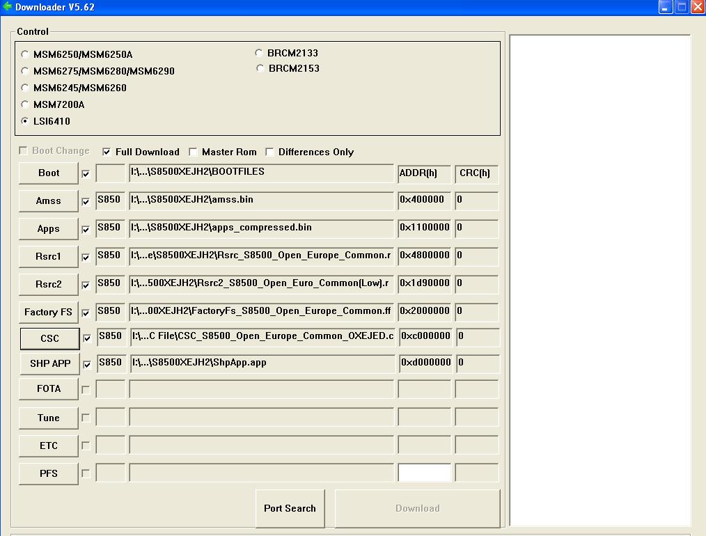

Ich bin mal so frei und schreibe was ich gemacht hab:
1) Folgende Firmwares downloaden (alle bei samsung-firmwares.com ):
JF4
JF7
JG5
JG6
Flash-Tool: Multiloader
Vorgehensweise:
  • Alle FW laden und entpacken (jede in nen eigenen ordner nicht durcheinander!).
  • Bei JF7 fehlt die CSC und PFS Datei. Man nimmt die von JF4 -> kopieren dieser beiden Dateien in den Ordner wo JF7 entpackt wurde.
  • Full Flash nach der Anleitung von Designoo
  • Master Reset mit *2767*3855#
    Achtung: Dabei werden alle persönlichen Daten auf dem Telefon gelöscht!
-> JF7 ist drauf und sollte laufen. Der Flash dauert ne ganze Weile also keine Angst
2) So nun nimmt man sich die JG5 vor:
  • Multiloader wieder starten
  • Die Dateien von JG5 auswählen
  • Dieses Mal wählt man nur den Chipsatz aus und klickt "Full Download" nicht an!
  • Flashen
Restart vom Handy und das was es halt da so macht:
3) Nun JG6:
  • Multiloader
  • Daten auswählen
  • Diesesmal wählt man nur den Chipsatz aus und klickt "Full Download" nicht an!
  • Flashen
Erneut Neustart, ich habe dann nochmals einen Master Reset gemacht.

Infini
wenn du das machst wie oben beschrieben sollte ohne probleme laufen.
flasche fast jeden tag samsung handys.
könntest du da nicht mal ein Shot der Einstellungen für den FullDownload JH3 hochladen? So als "Aufbauhilfe" :dankescho
Grüße
lian500
es ist doch alles oben im pdf datei
lade die datei und schau doch was alles angegeben ist
das gleiche musst du von dein jhxxxx angeben was ist da so schwer
ich habe kein JH3 leider.
Infini
Ich hab in meiner Full-Datei z.B. keine Bootfiles. Ist das ein Problem? In der JH4 waren welche drin und muss ich da oben nur FullDownload anklicken oder noch mehr? Mit so einem Shot vom Profi könnte ich mir da sicher was zusammenstellen und auch erklären, aber so aus der "Kalten" ist es eventuell nicht so gut für mein Wave...
Infini
hier als hilfe kannst JH2
Hi lian,
da sind auch wieder die Bootfiles angeklickt. Ich habe bei der JH3 aber keine Bootfiles... Lasse ich den Eintrag da einfach weg (geht das problemlos?) bzw. brauche ich die Files nicht?
