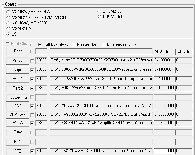

1) Folgende Firmwares downloaden (alle bei samsung-firmwares.com ):
JF4
JF7
JG5
JG6
Flash-Tool: Multiloader
Vorgehensweise:
  • Alle FW laden und entpacken (jede in nen eigenen ordner nicht durcheinander!).
  • Bei JF7 fehlt die CSC und PFS Datei. Man nimmt die von JF4 -> kopieren dieser beiden Dateien in den Ordner wo JF7 entpackt wurde.
  • Full Flash nach der Anleitung von Designoo
  • Master Reset mit *2767*3855#
    Achtung: Dabei werden alle persönlichen Daten auf dem Telefon gelöscht!
-> JF7 ist drauf und sollte laufen. Der Flash dauert ne ganze Weile also keine Angst
2) So nun nimmt man sich die JG5 vor:
  • Multiloader wieder starten
  • Die Dateien von JG5 auswählen
  • Dieses Mal wählt man nur den Chipsatz aus und klickt "Full Download" nicht an!
  • Flashen
Restart vom Handy und das was es halt da so macht:
3) Nun JG6:
  • Multiloader
  • Daten auswählen
  • Diesesmal wählt man nur den Chipsatz aus und klickt "Full Download" nicht an!
  • Flashen
Erneut Neustart, ich habe dann nochmals einen Master Reset gemacht.
Achtung: Ich übernehme logischerweise keine Haftung wenn ihr euch eure Handys zerschießt.

Mittlerweile gibt es bei samfirmwares.com ja schon das JK1 ("Novemberversion" von bada 1.2). Was muss ich beim Multiloader anklicken? Full Download, Only Differences,...?
Danke schonmal!
EDIT: und wie lautet das Passwort fürs Entpacken der FWs (von samsungfirmwares.com)?
Stimmt meine Reihenfolge fürs Flashen so (habe zurzeit die JEB, also erste Version drauf, da Kies das Update versaut hat und gar nichts mehr ging...): JF4, JF7, JG5, JG6, JID, JK1.
EDIT2: PW hab ich herausgefunden. :)

Ich hab nur FULLDOWNLOAD genommen und hat auch geklappt.
Davor musst du aber die XXJID haben!
Lunchbox
Ok, ich habe momentan die JG6 am Laufen, die JID und JK1 schon gedownloadet. Also zuerst die JID raufladen aufs Handy. Aber was muss ich da genau ankreuzen? Nur Full Download?
D0rian
hmm ich bin mir nichtmal sicher ob von der JG6 direkt auf die JID geht!
