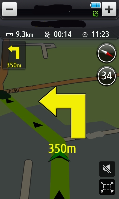

Zu meinem Problem:
Während der Navigation habe ich auch ständig einen großen Abbiegepfeil auf dem Display. Dieser Pfeil ist praktisch immer da, egal wie weit ich noch von der nächsten Kreuzung entfernt bin.
Er wechselt zwar brav die Richtung, Meterzahlen werden auch korrekt rutergezählt.
Nur man sieht die Karte darunter natürlich fast gar nicht.
Keine Ahnung ob diese Art der Routenführung in Route 66 Standard ist.
Könnte sich jemand mal dazu äußern oder mal zeigen wie es bei ihm aussieht.

Zu meinem Problem:
Musst unten auf den Stern klicken, dann die Pfeiloption ausschalten.
Jubbl
Danke dir paiwman... :icon_chee
Beim Stern war ich noch nicht drin.
