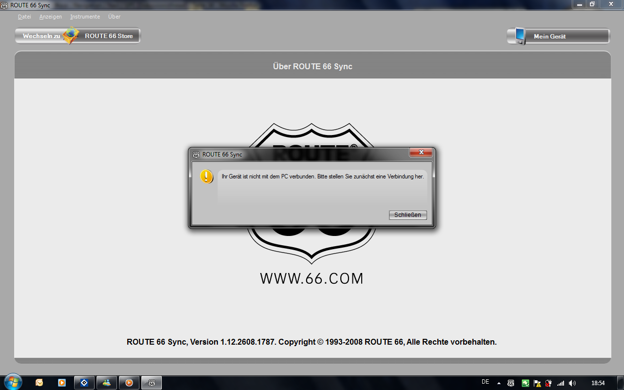

Ich hab folgendes Problem:
Wenn ich mein Wave mit dem PC über USB verbinde und die Software Route66 Sync starte, dann bekomme ich immer folgende Meldung: "Das Gerät ist nicht mit dem PC verbunden. Bitte stellen Sie zunächst eine Verbindung her".
Hab mich dann hier mal im Forum auf die Suche gemacht und tatsächlich über die SuFu mal was gefunden.
Es war die Rede davon, die USB Verbindung auf "Massenspeichermodus" umzustellen.
Hab ich das mal gemacht, klang ja auch ganz logisch. Wieder das Wave an den PC angeschlossen und ich erhielt die selbe Fehlermeldung.

Was sagt denn Route66Sync genau? könntest Du mal einen Screenshot posten? Welche Auswahlmöglichkeiten hast Du oben rechts bei "Gerät"?
Baddragon1887
Das Ding mit dem Autostart bei Handyvebindung vergiß mal lieber. Klappt zu selten und frisst nur Ressourcen.
Ich kann gar nichts auswählen. Da kommt nur ne Fehlermeldung mit dem oben genannten Text und ich kann nur auf "Schließen" drücken. Alles andere reagiert nicht.
Und wenn ich dann "Schließen" drücke, dann schließt sich Route66-Sync wieder.
Werde nen Screenshot gleich mal ranhängen.
Edith: Wenn ich auf das "X" drücke kommt die Meldung nach 2 Sekunden wieder.

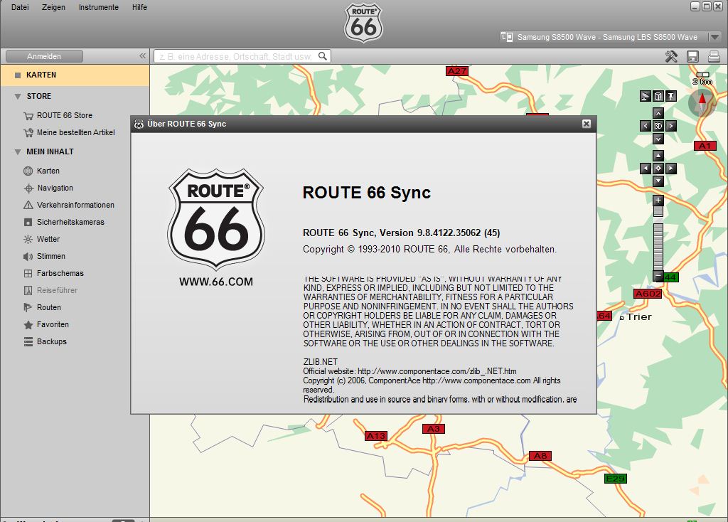

Nun, laut Screenshot hast Du 'ne uralte Route66Sync Version von 2008..
Möglicherweise kennt diese einfach noch nicht das relativ neue Wave (2010)...
Meine zeigt: Version 9.8.4122.35062 (45).
Mein Tip. neu installieren https://www.66.com/route66/index.php?cid=CH-de&act=1&catid=255

Lag an der alten Version von Route66Sync! Nun gings wunderbar.
Frag mich gerad wo ich die alte Version her hatte...komisch.
