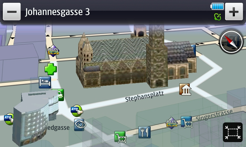

Cool finde ich die Funktion wenn man in der 3D Ansicht die Karte drehen kann wenn man auf den Kompass tippt:rockout:
Wavesurver
Man lernt doch nie aus. Selbst bei einer Anwendung mit 5 Seitenhandbuch :goofy:
Aber ist mir zu unsensibel...dreht sich gleich wie ein Kreisel und genau tippen muss man auch noch.
OT: hast Du zusätzlich die 3D-Gebäude gekauft?
Hans`
Ja!
Mit ein wenig Übung mit dem kleinen Finger funzt es ganz gut sich die Karte drehen zu lassen.
Wavesurver
Ja!
Ah, ich dachte man kann durch Drehrichtung des Fingers die Rotationsrichtung der Karte beeinflussen...naja zu viel gehofft, dann reicht ein Tippen tatsächlich aus....geht aber nicht im Navimodus, nur im Suchmodus
