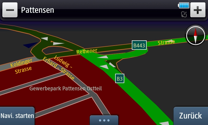

Ich glaube, wir reden da etwas aneinander vorbei! Nicht Baustellen, sonder komplett fertige neue Strassen mit eigenem Strassennamen meine ich!
Hier mal der Screenshot von der Route Rtg. Alfeld. Das liegt wohl nicht am schlechten GPS-Signal.
Beim Test dieser Route ist mir eben aufgefallen, dass bei der Ortssuche auf jeden Fall einmal Deutschland vorgegeben werden muß (nach dem Update auf JH3). Einige Seiten zuvor wurden Probleme bei der Ortssuche angesprochen.
