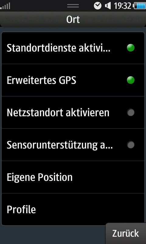

Was habt ihr für eine Firmware? Also bei mir wird der Punkt "Erweitertes GPS" angezeigt, siehe angehängtem Screenshot. Ich selbst habe eine T-Mobile Firmware.

sudre84
Bei mir fehlt der Eintrag erweitertes GPS und sogar Profile. Sorry hab das Telefon erst seit ein Paar Tagen. Wo finde ich die Firmware. Unter Telefon Infos finde ich nichts. Ist übrigens von Vodafone.

noere
Ok, das heißt, Du hast ein Wave mit Vodafone-Branding. Vielleicht können andere User hier im Forum, die ebenfalls ein Vodafone-Branding haben berichten, ob das bei ihnen auch so ist.
Irgendwo hab ich auch noch gelesen, dass manche Provider (ich meine O2) erweitertes GPS in ihrem Netz gar nicht unterstützen, so dass die Funktion eventuell gar keinen Nutzen hat.

Sucht doch mal unter EINSTELLUNG>>>VERBINDUNG>>>ORT! ;-)

Also bei mir steht:
Standortdienste aktivieren
Netzstandort aktivieren
Sensorunterstützung aktivieren
Eigene Position
"Erweitertes GPS" und "Profile" fehlen...
Bei Carfinder z.B. wird gar nicht erst versucht eine Verbindung aufzubauen, es erschein immer gleich eine Fehlermeldung (obwohl bei allen anderen vorhandenen Menüpunkten häkchen sind!)
