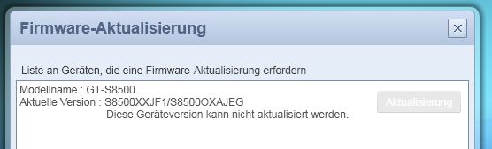

Hallo, ich habe auf JF1 geflasht, aber KIES ist nun recht störrisch. Hilfe!
