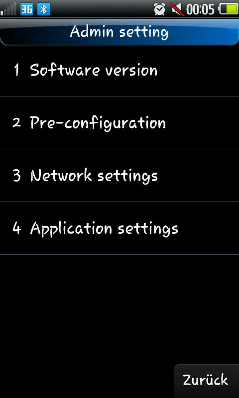

. Debranden
1. Flashe die JID nach Anleitung Fullflash
2. Master-Reset ausführen
- *2767*3855# eingeben
3. Preconfig DBT installieren
- *#5239870*# eingeben
- Preconfig auswählen und *#27236*# eingeben
- DBT auswählen
- Installieren drücken -> ProductCode ändert sich in GT-S8500BAADBT

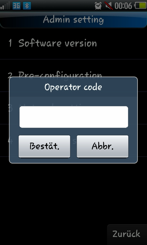

was ist mit punkt 3 gemeint was soll ich da machen ???
DKade
- Pre-configuration auswählen und bei Operator code genau das: *#27236*# eingeben
- DBT auswählen
