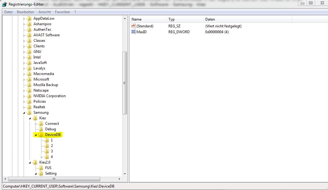

Ich habe mein Handy mit dieser Anleitung https://www.handy-faq.de/forum/attachments/samsung_s8500_wave_forum/89192d1301636565-wave_update_faehig_kies_problem_geloest-debranding_s8500_anleitung.pdf geflasht, aber wenn ich das Handy jetzt mit der neusten Version vom Samsung Kies 2.0 verbinde bringt er mir die Meldung dass ein Update nicht möglich sei. Die Anleitung hab ich 100% 1 zu 1 durch gemacht.
Jetzt brauch ich eure Hilfe.
Danke im Voraus
bearbeitet von schmalzlogge
Lunchbox
Was sollen wir dir sagen, wenn du sagst, dass du die ANleitung zu 100% befolgt hast? ;)
Guest staffe85
Danke im Voraus
Bist du dir sicher, dass du die DBT.csc und nicht die OXA.csc geflasht hast?
Dazu gib mal *#1234# ins Tastenfeld ein. Dann sollte folgendes angezeigt werden:
<SW VER>
S8500XXJL2
<CSC VER>
S8500DBTJL2
Wenn das passt, dann versuch mal den DeviceDB-Schlüssel in der Registry zu löschen. Den findest du unter
Start - Ausführen - regedit - HKEY_CURRENT_USER - Software - Samsung - Kies - DeviceDB
Davor natürlich Kies beenden und das Wave vom PC trennen.
Und keine Sorge, du löschst dadurch keinen systemrelevanten Eintrag. Dieser wird ausschließlich von Kies benutzt, und neu erstellt wenn du das Handy wieder mit dem PC verbindest.
schmalzlogge
Ich muss mich vor euch verbeugen.
Ich dachte eigendlich, dass ich nicht zu den Usern gehöre die es trotz Anleitung nicht schaffen, aber da habe ich mich wohl geirrt.
Ich habe OXA geflasht... ich habe aus dem Firmware Ordner alles in den Multiloader gepackt. Der Loader hat dann die OXA Datei übernommen.
Danke Leute.
PS: Die Anleitung funktioniert einwandfrei inclusive Updatefähigkeit, wenn wirklich alles so gemacht wird wie es dort steht. Bei mir gab es bei dem Flashen keine Probleme.
