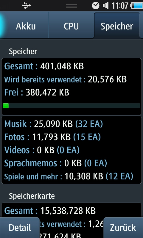

SciroccoIII
Den Fehler haben ich bei diesen "Film Apps" ständig. Genauso gut frage ich mich was für einen Speicherstatus man auf dem folgenden Screen nun wirklich sieht.

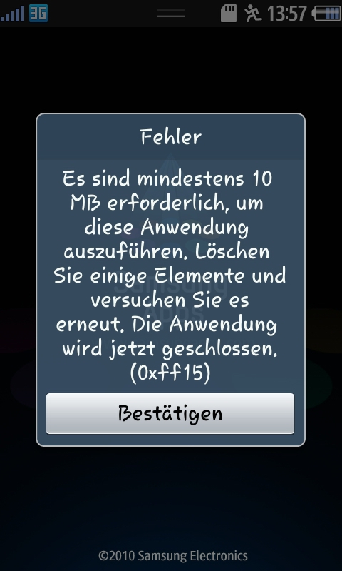

deddio
Kann jemand einen Rat geben bei dieser Fehlermeldung?Sie erscheint nur wenn ich den App-Store öffnen will.
Is noch genug Speicher frei.
Harmakhis
[ATTACH]73768[/ATTACH]
Hast Du da inzwischen eine Lösung gefunden? Ich habe das selbe Problem... und natürlich ist genug Speicher frei.

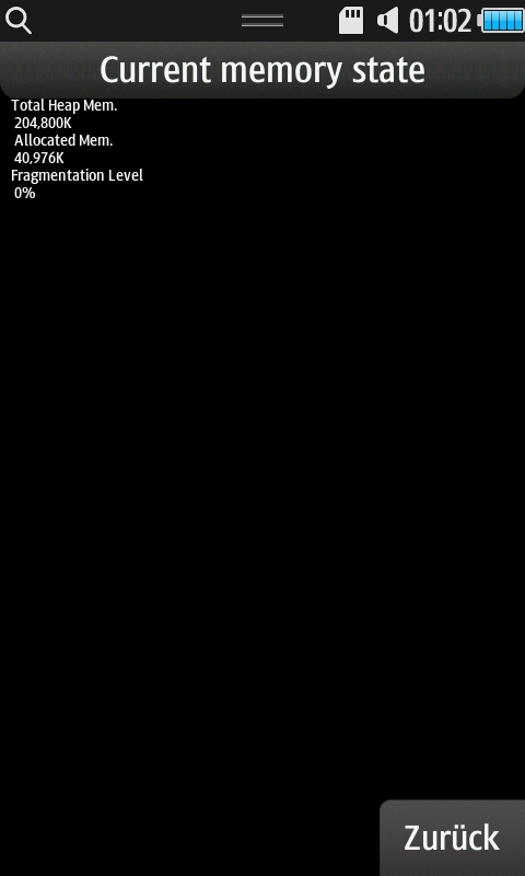

adfree
Bin gerade über das hier gestolpert. Als ich im Internal Menü rumgespielt hatte.
Öhm. Wave 1 und nahezu jungfräulich geflasht und alle Apps/Widgets sollten aus gewesen sein...
alte 1.0 bada Firmware...
