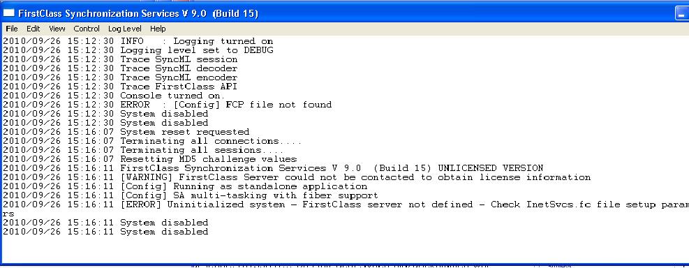

Ich bin selber daran, mein Firstclass mit den FC Synchronizations Services zu erweitern. Habe den FCS und FCIS 9.1 sowie FCSS 9.0 und 9.1 zum testen. Die Installationsanleitungen das der FCSS in das Verzeichnis des FCS kopiert und dann registriert werden muss bringt mich nicht weiter. Es werden noch Hinweise gegeben, dass die Einstellung in der Inertsvcs.fc gändert werden müssen - nur welche? Die Console des FCSS bringt bei mir die Fehlermeldung, dass eine FCP-Datei nicht gefunden wurde und das der FC-Server nicht defniert ist. Kannst Du einen Tip geben?
Hi Oloe
Also, das mit der Anleitung ist so ein Ding für sich. War Tagelang über diesem Problem gesessen. Ich habe mich dann mit dem Support von KKI zusammengeschlossen. Die machen das echt Klasse !!!!
Wenn Du Deinen FC-Server auf Windows 2000 aufsetzt, muß Du beachten, dass Du den Client in der Auswahl "Nur für mich verwenden" installierst. Ich habe das auch bei Windows 7, XP und 2000 gemacht. Unter Linux funktioniert FC Synch nicht !!!! Ich habe dann von KKI eine ZIP Datei bekommen, diese installiert und die inetsvr geändert. In der Anleitung steht, dass man einen neuen Gateway erstellen muß. Das kann man sich sparen. Wenn Du die Dateien haben möchtest, schreib mir eine PN mit Deiner Mailadresse. Ich schicke Dir dann die FC-Synch mit FCP Datei und meine inetsvr Datei. Man muß allerdings am Router den Port 8080 freigeben. Schreibt mir einfach bei gleichen Problemen mit First Class.
