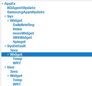

Benötigtes Programm: TkFileExplorer 2.4
1. Wave per USB-Kabel im Samsung-Kies-Modus verbinden.
2. TkFileExplorer 2.4 starten und über den richtigen Com-Port mit Wave verbinden.
3. In Phone\AppEx\Sys\Widget die gewünschten Widgets löschen. Mehrere auf einmal markieren und per Rechtsklick löschen geht.
4. In Phone\AppEx\SysDefault\Java\Games und Phone\AppEx\SysDefault\Java\Hidden Games und Phone\AppEx\SysDefault\Java\Locked Games die gewünschten Apps löschen. Mehrere auf einmal markieren und per Rechtsklick löschen geht.
5. In Phone\AppEx\User\Widget die gewünschten Widgets löschen. Mehrere auf einmal markieren und per Rechtsklick löschen geht.
6. In Phone\AppEx\User\Java\Games und Phone\AppEx\User\Java\Hidden Games und Phone\User\SysDefault\Java\Locked Games die gewünschten Apps löschen. Mehrere auf einmal markieren und per Rechtsklick löschen geht.
7. In Phone\SystemFS\User\Widget und Phone\User\Widget die Datei WidgetDefault.ini bearbeiten oder austauschen.
8. Programm schließen und Telefon neustarten.

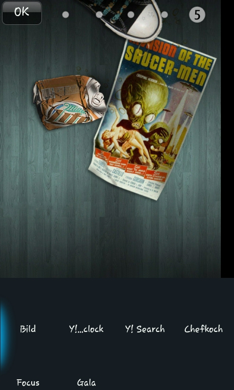

Endlich hab ich einen Weg gefunden, die Teile loszuwerden und nun hab ich in den Widget´s zwar keine Symbole mehr, jedoch stehen da noch die Titel der Widget´s.
Was kann ich machen?
syco
in der widget-leiste unten? leere felder mit widget-namen? einfach per verbotsschild entfernen, wie man immer widgets löscht.

Das geht leider nicht. Es ist keine "Tomate" zu sehen?!
syco
dann dasselbe procedere noch einmal mit stunes wiederholen.
ährm, moment, hast du überhaupt einen neustart nach dem procedere gemacht? ich glaube, dass nicht.

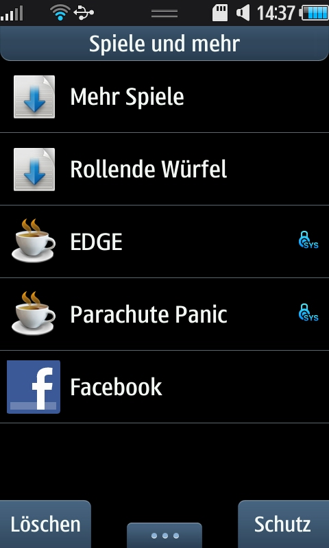

Ich habe die vorinstallierten Java-Apps mit TkFileExplorer nach Anleitung gelöscht und das Handy neugestartet, unter Spiele und mehr siehts jetzt aber wie im Anhang aus.
Die Apps sind aber sowohl mit TkFileExplorer als auch mit sTunes definitiv nicht mehr aufzufinden, scheinbar gibts irgendwo im System noch ne Verknüpfung die gelöscht werden muss?

ja, ich weiß auch schon, was das problem ist. man muss noch zwei dateien austauschen. ich werde diese heute abend hier veröffentlichen, da ich noch im büro bin. daheim ist alles schon vorbereitet.

Auch ich habe das Problem das die Link Beschriftungen und Spiele Links noch existent sind.
Ich habe eine etwas unellegante Lösung der Widget Text Sache gefunden gefunden
Ein Hardreset löscht die Links und nicht vorhandenen Widgets komplett weg, leider auch ALLES ANDERE IM HANDY. Das Handy ist wieder auf Werkseinstellung.

Ich vermute die nun oben angehängte Datei behebt nur das Problem mit den Widgets, gibt es auch eine Lösung für die nach dem Entfernen fehlerhaft angezeigten Java-Apps (siehe mein Beitrag etwas weiter oben)?
