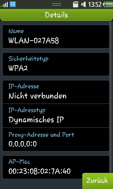

Habe jetzt auch mal nen Sreenshot gemacht und versuche den gleich mal,hier hochzuladen.
rosenstern
So,mal sehen,ob das geklappt hat
Siehste, da steht nichts von "Entfernen" :-(

Ja, das geht nur bei den Wlans wo du angemeldet bist. Bei mir z.B. zuhause und die Firma. Bei den anderen gäbe es ja auch nichts zu löschen, da nie etwas eingetragen wurde.

So, bin jetzt wieder zuhause. Doch leider sieht das Bild aus, wie bei meinem Screenshot von heute mittag: es gibt keinen "Entfernen"-Button. :-(
Ich kann mich ja auch nicht anmelden. Mein W-Lan wird zwar gefunden und ich kann mein Passwort eingeben, aber ich das Wave wird nach der Eingabe eben nicht verbunden. Muß ich wohl auf 2.0 hoffen, wenn das alles nicht geholfen hat. Sowas Doofes!
