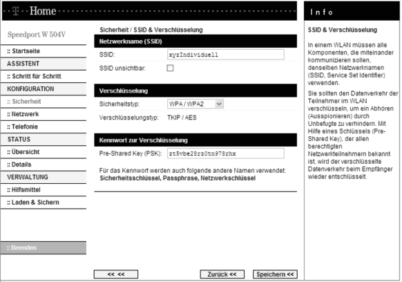

"""Speedport W 504V
Habe es aber selbst gefunden und sowohl die SSID als auch das Gerätepasswort geändert..."""
Ich hoffe das war ein Schreibfehler mit dem << Gerätepasswort >>, gemeint war Netzwerkname-SSID und Kennwort zur Verschlüsselung siehe Anhang.
Ich tippe mal auf WIN 7 als OS auf dem Laptop wenn ja ist dort dieses WLanProfil erfahrungsgemäß mindestens genauso störrisch wie beim Wave schade das es nicht geklappt hat aber morgen ist ja auch noch ein Tag und wir wieder hier.
Okay, doch, ich hatte das Gerätepasswort geändert - ist jetzt aber wieder das alte, da in Werkseinstellungen zurückgesetzt. Ich soll also das Kennwort zur Verschlüsselung ändern? Das werde ich heute nach Feierabend noch versuchen, bevor ich die Hotline anrufe.Ist dieses Kennwort dann auch das, welches ich später dann zum Verbinden eingeben muß (auch im Wave)?

Also man sollte NIEMALS für den Zugang zum Router (um die Settings zu ändern = Gerätepasswort?) das selbe Passwort verwenden wie für das Wlan.
Dann könnte ja jeder, der sich ins WLan einloggen darf automatisch auch den Router umkonfigurieren.
Also immer ein PW für den RouterZugang und eines im Router für das WLan. Das ist dann das mit dem sich jedes Notebook und jedes Smartphone, welches sich am Router anmelden will, authentifizieren muss. Also welches du eingibst, wenn das WAVE dich, nach der SSID (Wlan) Auswahl nach einem PW fragt.
Das was hinten auf dem Router draufsteht, das solltest du als ZugangsPW verwenden, wenn ein potenzieller 'Einbrecher' mal so weit ist, dann kommt es darauf auch nicht an, also das er das lesen kann.
Es sollte aber kein StandardPW sein, wenn doch, denk dir ein Neues aus und schreibe das dazu.
Generell - PW = 10-13 Zeichen, auch im Wlan, und man sollte immer Zahlen+Buchstaben+Sonderzeichen, also z.B.
-rosE24stErn!
verwenden, sowas ist merkbar aber kaum knackbar, und reicht sowohl für Wlan und Router locker aus.
Wenn du nun im Router ein neues PW eingegeben hast, und evtl. (auch nur testweise) die SSID geändert hast, dann sollte es mit dem WAVE eigentlich klappen - Voraussetzung natürlich, neue Geräte dürfen sich anmelden.
Die SSID kannst du (wenn nötig, also wenn es mehrere Geräte gibt wo das Umstellen Mühe machen würde) später wieder im Router ändern. Ansonsten würde ich die neue lassen.

Danke Jungs, ihr seid echt klasse! :danke:!!!
Großer Dank vor allem mal wieder an TommiH. Verstehe jetzt einiges doch nochmal besser!
Dank Eurer Hilfe funktioniert alles wieder, sowohl WLAN am Laptop als auch am Wave!
