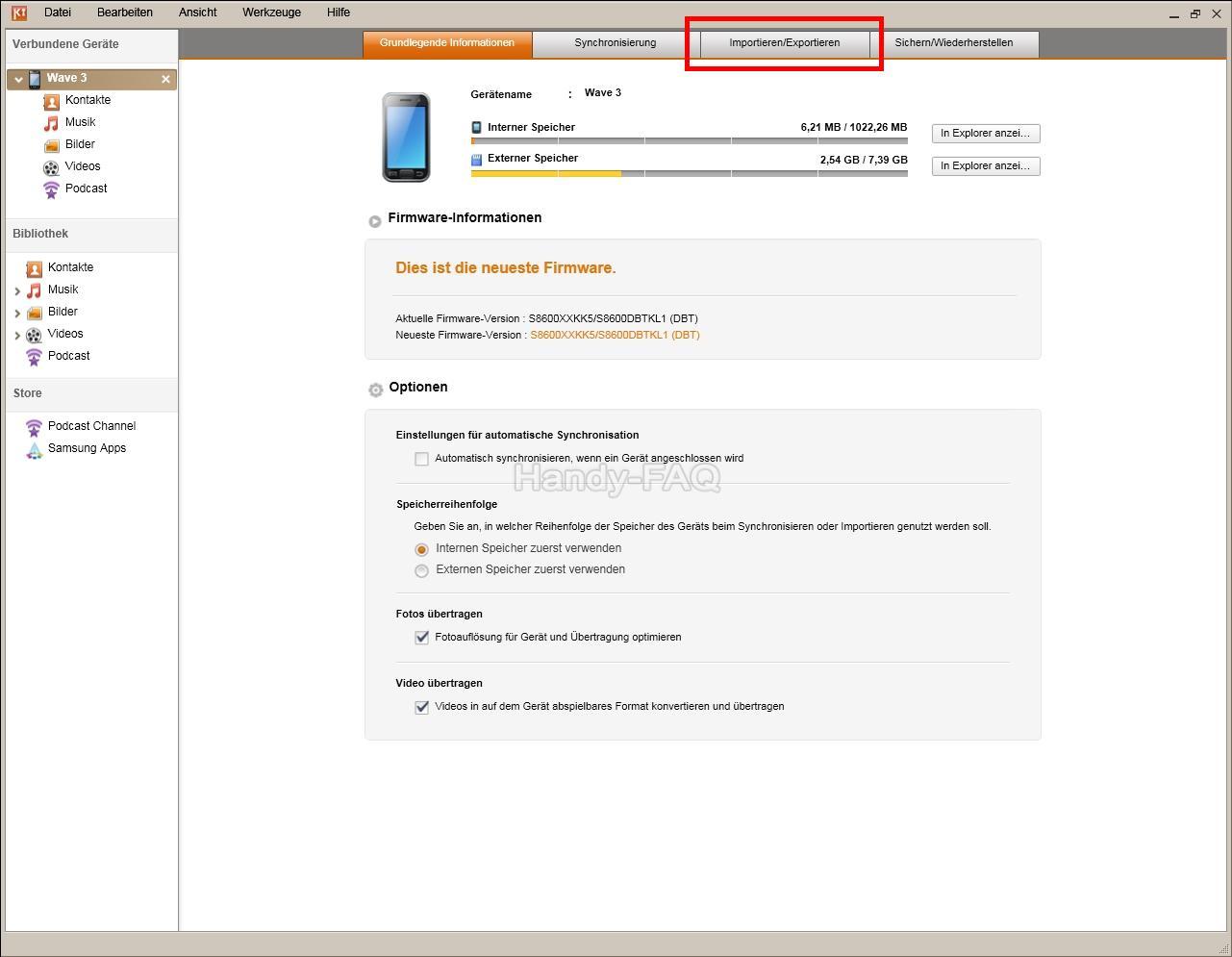

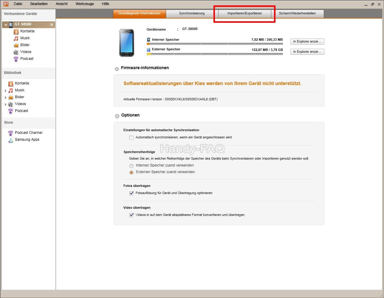

  1. Als Erstes schließen wir das Samsung S8500 Wave an den PC und starten Kies. Dort wählen wir im oberen Reiter "Importieren/Exportieren" aus.

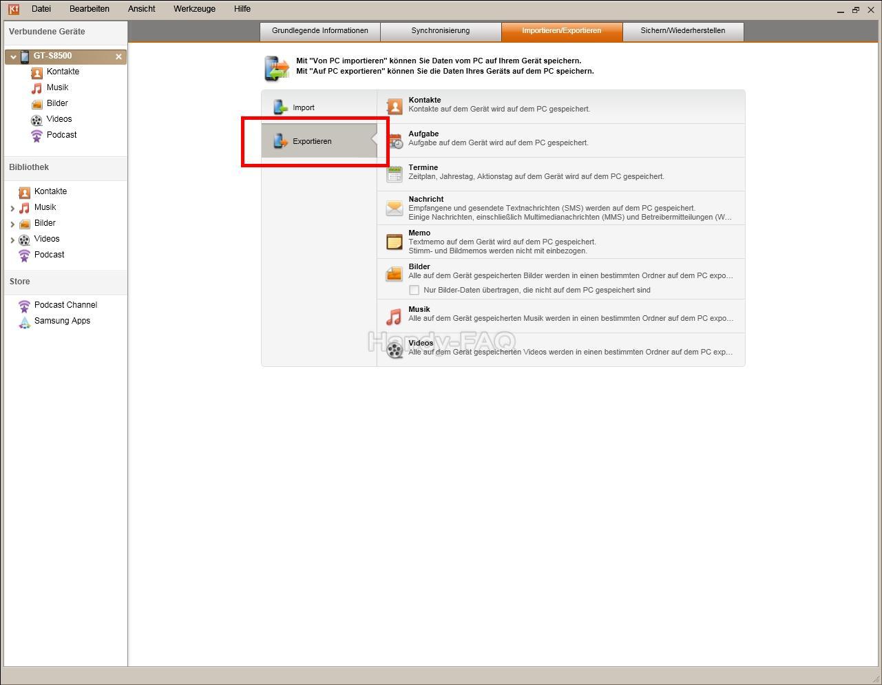

  2. In der linken Spalte auf "Exportieren" gehen.

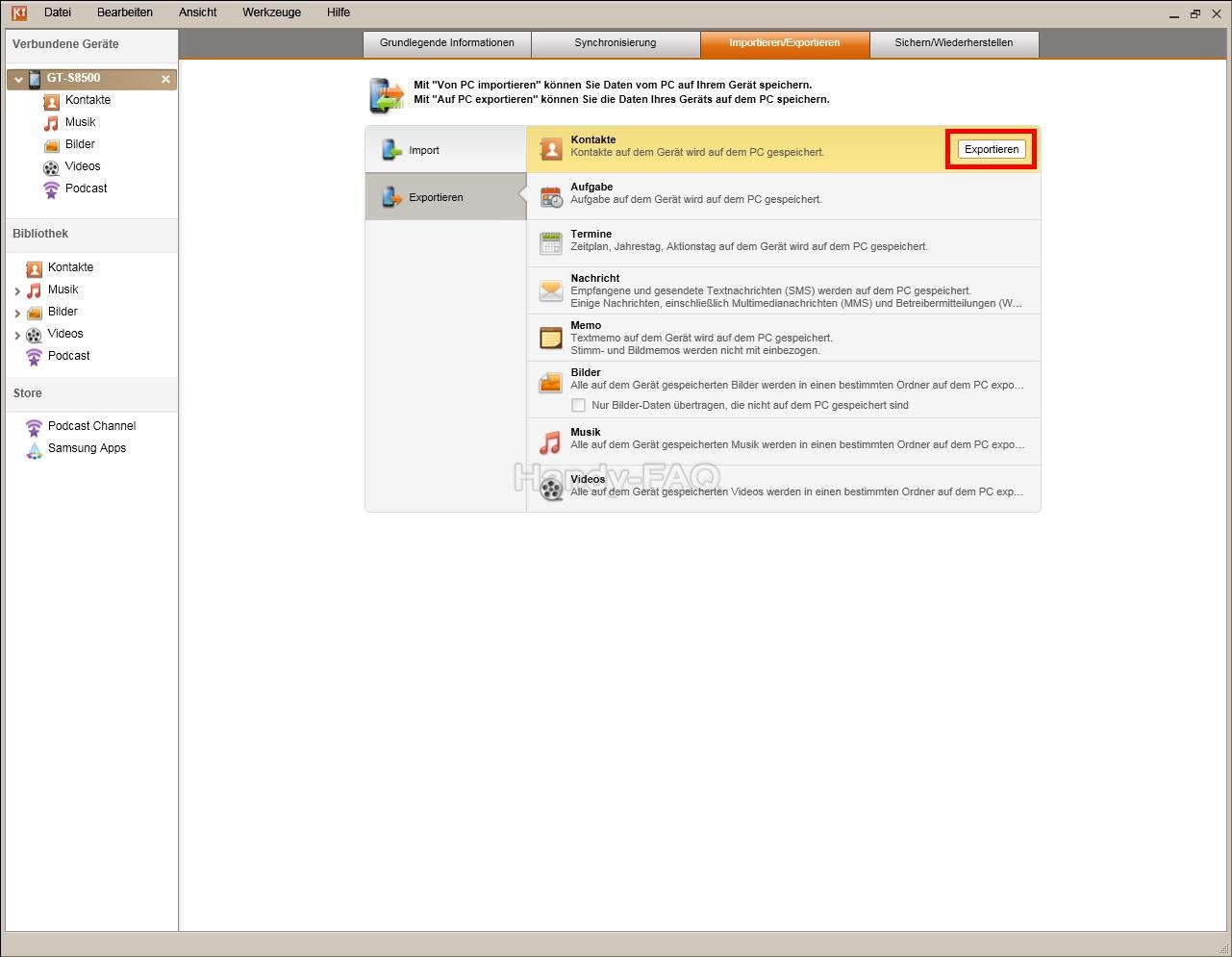

  3. In der rechten Spalte dann bei Kontakten auf den "Exportieren"-Knopf.

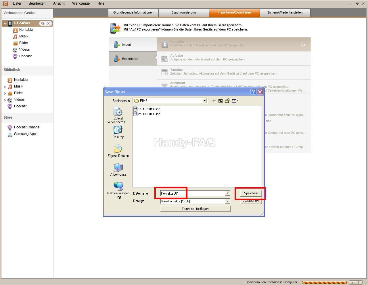

  4. In dem PopUp könnt ihr der Sicherung dann einen Namen geben (Ich nehm immer das aktuelle Datum) und drückt dann auf "Speichern". Die Daten werden dann lokal auf dem PC gespeichert.
  5. Den vorigen Schritt macht ihr dann für sämtliche benötigten Daten (Aufgabe, Termine, etc...).
  6. Nach den Sicherungen kann das Samsung S8500 Wave dann abgesteckt werden.

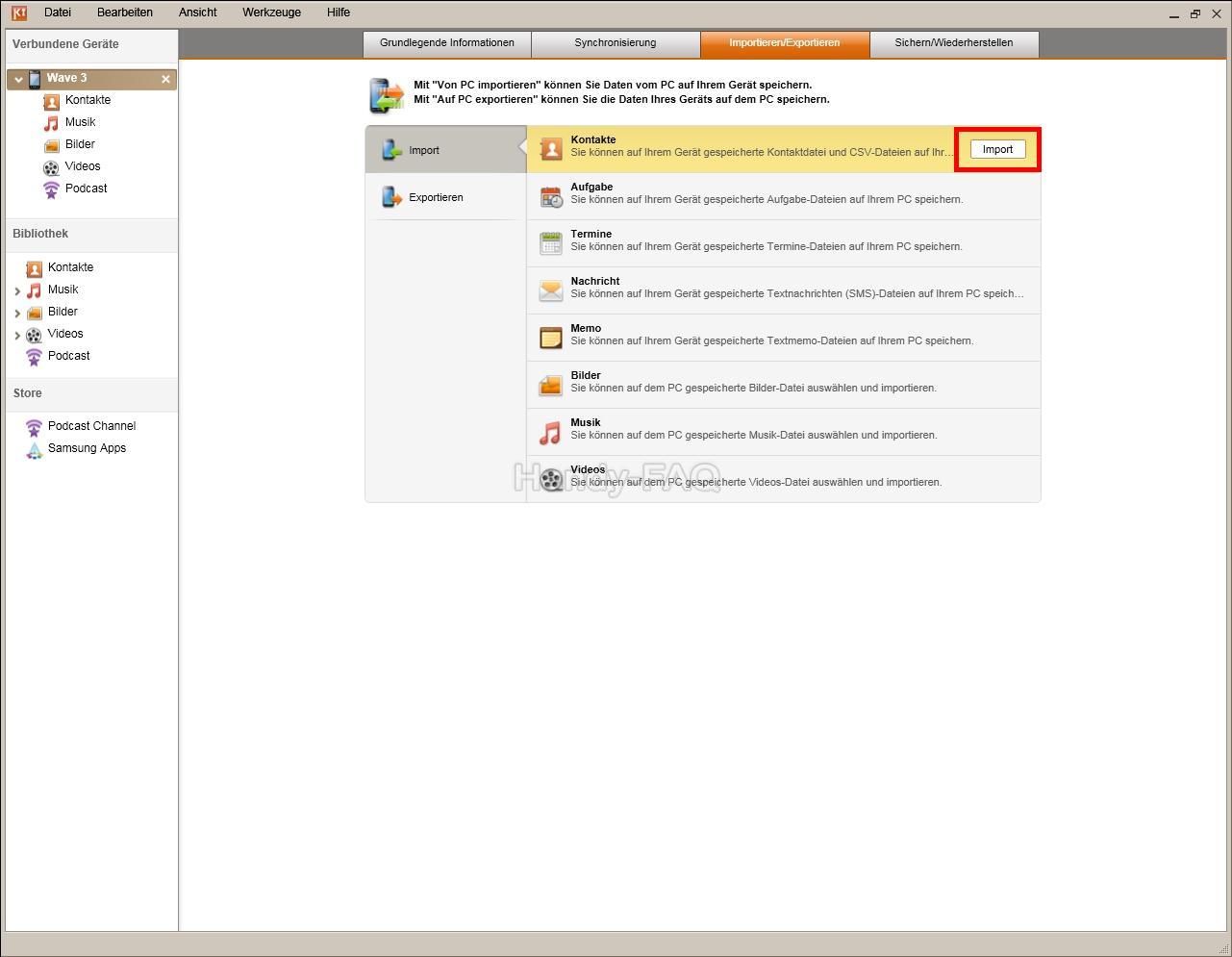

Aufspielen der Daten

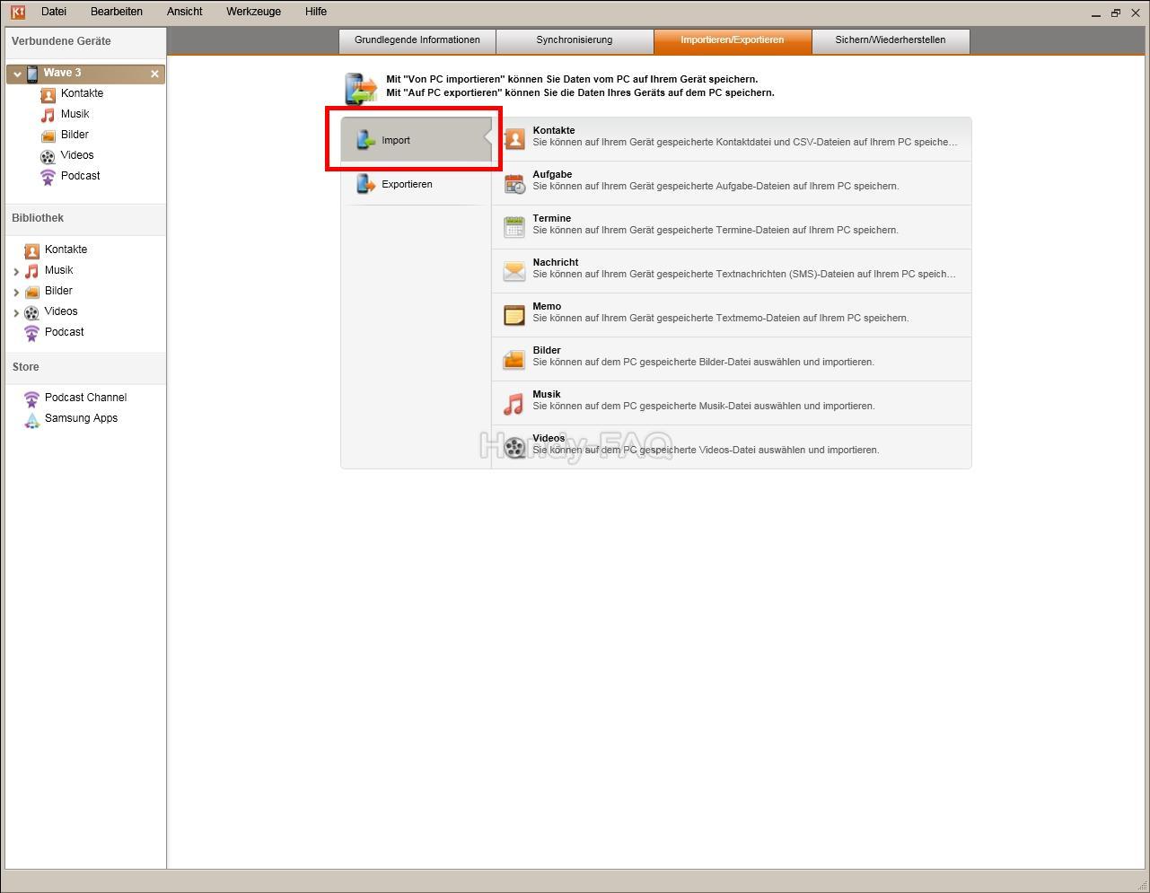

  1. Nun schließen wir das Samsung S8600 Wave 3 an.
  2. Im oberen Reiter wieder auf "Importieren/Exportieren" klicken.
  3. In der linken Spalte sollte Import ausgewählt sein.
  4. In der rechten Spalte nun bei Kontakten auf den "Import"-Knopf klicken.

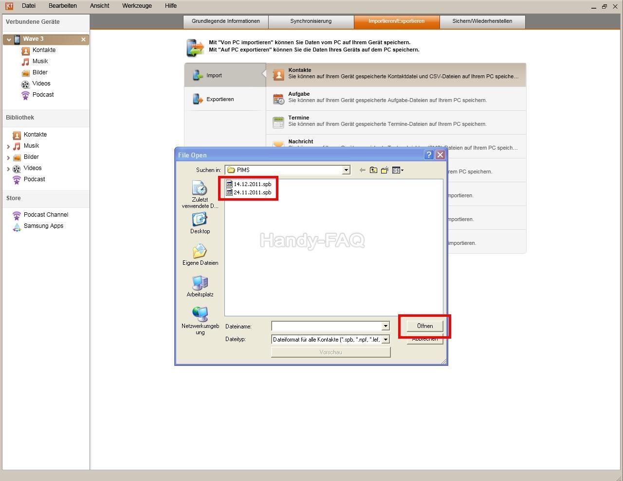

  5. Im folgenden PopUp dann die gewünschte Datei auswählen und auf "Öffnen" klicken. Die Daten werden dann direkt auf Handy geladen.
  6. Den vorigen Schritt für sämtliche benötigten Daten wiederholen (Aufgabe, Termine, etc...).
  7. Nach den Sicherungen kann das Samsung S8600 Wave 3 abgekoppelt werden. Nun sollten sämtliche Daten eures alten Waves auch auf dem Neuen sein.

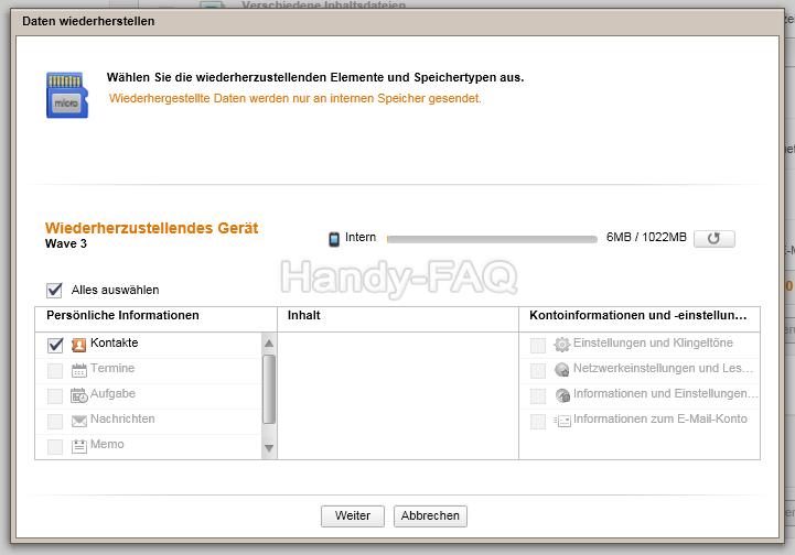

Geräteübergreifendes Sichern/Wiederherstellen nicht möglich
Kies 2.x bietet in Verbindung mit bada 2.0 die neue Option "Sichern/Wiederherstellen" an.
Leider funktioniert dies nicht geräteübergreifend.
Wenn man versucht eine Komplett-Sicherung eines Samsung S8500 Wave auf ein Samsung S8600 Wave 3 aufzuspielen, hat man leider nur die Möglichkeit die Kontakte übertragen zu lassen.
Alles Andere (Termine, Einstellungen, etc.) wird ausgegraut und kann nicht ausgewählt werden.
Demnach muss man auf die oben genannte Methode zurückgreifen.
