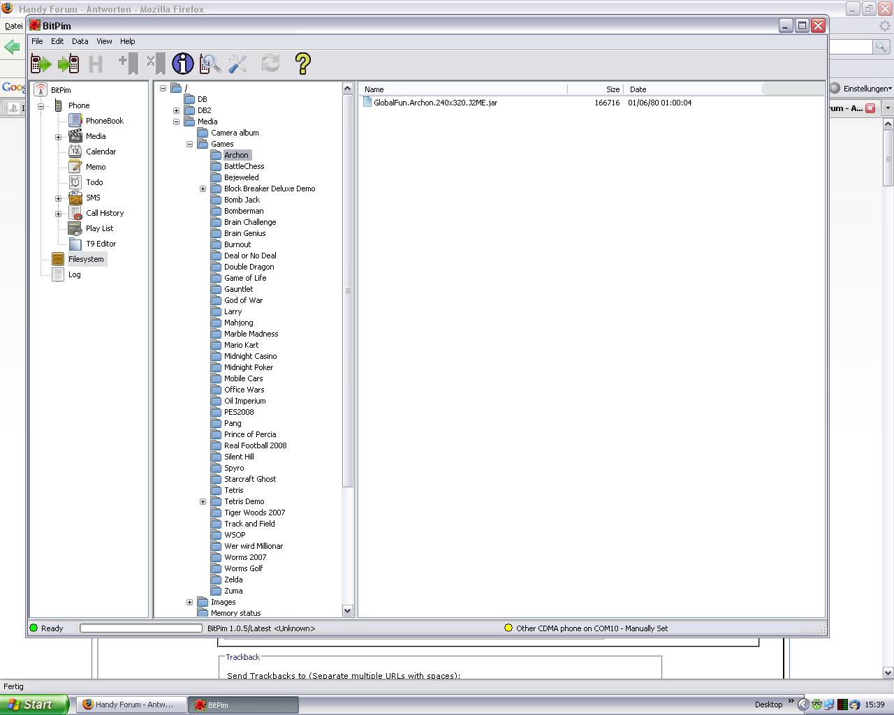

Hallihallo,
ich habs inzwischen hinbekommen. Ich weiß nicht wie, ich habs heute einfach nochmal probiert und es genauso gemacht, wie sonst auch und diesmal kann ich auf das Filesystem zugreifen. Ich sehe, dass alle meine Änderungen noch vorhanden sind. Ich muss wohl irgendeine Kleinigkeit vergessen haben, denn das Handy erkennt es in Spiele und Mehr Ordner einfach nicht. Kann mir hier jemand helfen? Hat jemand ne Idee was ich falsch machen könnte? Im Anhang ist ein Bitpim Screenshot, von meiner Gamesliste.
Danke
Marco
EDIT:
Achja, ich hab eine 1gb SD-Karte drin, die ich von meinem alten Nokia übernommen hab.
bearbeitet von Marcson83

hawcline
Die Games sind die alle direct für Samsung oder???,
wenn oder dann brauchst Du den JADMaker und nokia to samsung,
sonst klappen die Spiele nicht.
Im Handy muss Du noch dieses ausführen, wie in der Anleitung steht:
Als letztes muss man nun noch mal ins admin-menü -> internals -> storage
settings -> „update media database“ und „update JavaDB“ wählen um die
Ordner auf dem Handy zu aktualisieren, ich habe auch noch „update app
database“ und „create Ax DAT File“ gemacht, weiß aber nicht ob das
zwingend notwendig ist, hab’s noch nicht ausprobiert
Gruss
Jörg

Hallö Jörg,
danke für Deine schnelle Antwort und Hilfe.
Ich hab ehrlich gesagt nicht darauf geachtet ob die Spiele speziell für Samsung oder Nokia sind. Ich hab nur darauf geachtet, dass die Auflösung dem des U900 Soul entspricht (240x320). Ich probiers mal mit dem Jadmaker. Nokia to Samsung sagt mir jetzt nix und kann ich nicht finden. Vielleicht genügt ja der Jadmaker.
An die Updates hatte ich gedacht aber brachte leider nicht den gewünschten Erfolg.
Nochmals Danke, ich meld mich nochmal. Auch für nachkommende mit dem Problem.
Marco
Marcson83
ok hier bin ich wieder.
Die Spiele funktionieren jetzt, zumindest erkennt er jetzt alle als Javagames und hab auch schon eins getestet. Es lag wohl wirklich an der fehlenden .jad Datei. Vielleicht hilft es dem Einen oder Anderen noch.
Vielen Dank an Philantrophy und hawcline für Eure Hilfe. Ist ja nicht selbstverständlich. Also Danke an Euch!
