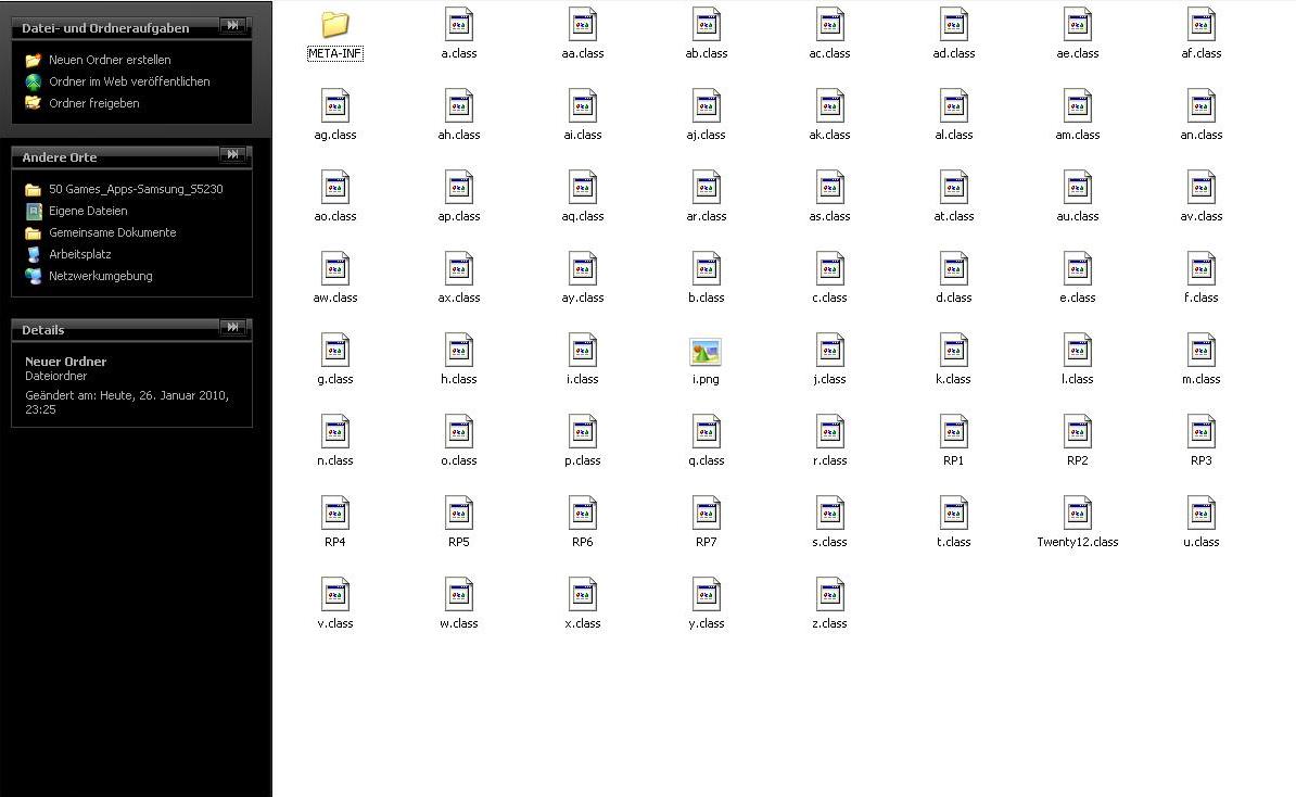

Also ich habe auf meiner Festplatte vom PC jede Menge Spiele. Diese sind als WinRar-Archiv gepackt. Ich habe die dann entpackt und es erscheint daraus dann jedesmal ein Ordner, in dem weder jad noch jar-Dateien sind, sondern CLASS-Dateien??? Und ein Ordner der META-INF heißt. Komme einfach nicht weiter, vielleicht ist jemand ja so nett und macht mir eine Anleitung, wie ich das machen muß.
Was du da hast sind ENTPACKTE jar.Dateien.
Ich gehe mal davon aus, das du dir die jar.-Dateien runter geladen, sie entpackt hast und die jar.-Datei danach gelöscht hast.
Ich nehme mal an, das der Ordner aussieht wie im Bild 1.
Hast du die Möglichkeit, diese Dateien nochmal runter zu laden? Denn, diese Dateien, die du runter geladen hast, WAR die jar.-Datei, die du eigentlich benötigt hättest.
Zu dieser jar.-Datei brauchst du noch die jad.-Datei, die du dir mit dem JadMaker erstellen kannst.
Wenn du diese beiden Dateien hast, sollte die Installation möglich sein.
