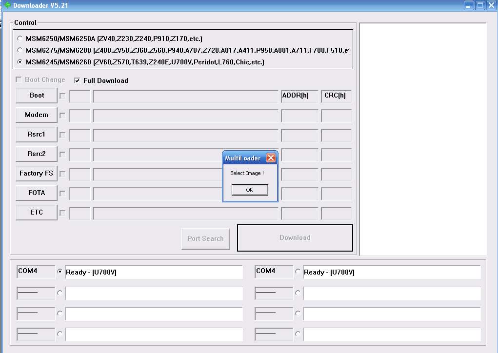

N007
Hallo Leute,
bin grad mitten drin beim Flashen. Ich verstehe die Meldung des Multi-Loader nicht "select image". Das Multiloader findet auch nicht automatisch die Angaben wie im Forum angezeigt. Unten füge ich das Abbild von meinem Multi Loader bei.
Ist das normal? Was muss ich nun tun, um Fehler zu vermeiden?
Bitte um Hilfe!

N007
also du musst links button klicken und die dateien einfügen.... FG dann starten

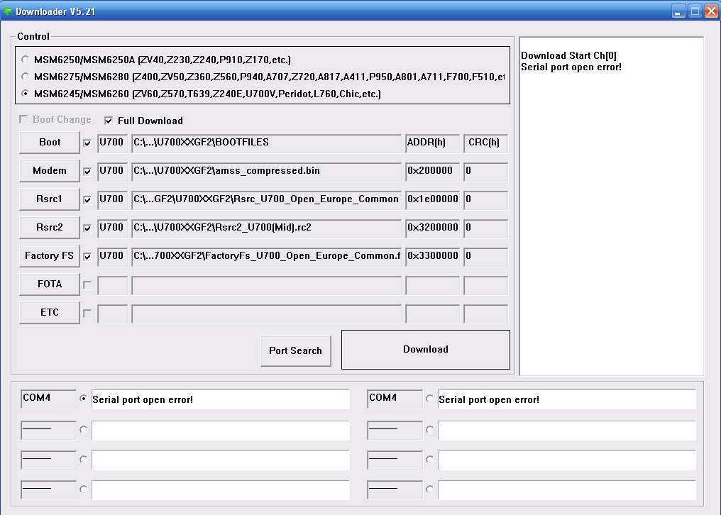

N007
So, die Frage hat sich nun überholt. Habe alle Angaben von der heruntergeladenen Datei U700XXGF2 hinzugefügt. Download gestartet.
Nun erscheint die Meldung:
serial port open error!
Bitte um Hilfe, was nun? Danke.

N007
less dir bitte nochmal genau anleitung durch danke

Hallo Checker223,
das tat ich schon mehrmals und habe soweit 1:1 alle Schritte befolgt. Port search hatte ich auch von Anfang an ausgeführt, so dass da COM4 gefunden wurde. Ich wüßte wirklich nicht, woran es liegt. Könntest mir bitte auf die Sprüge helfen?
Danke!

N007
reset vom handy hast du gemacht... und die dateien hast du auch alle eingeragen... dann einfachen starten und fertig schaue gerade mal nach dem fehler da er mir noch nich bekannt is
N007
Was heißt an der Stelle "reset vom handy". Bevor ich gestartet bin hatte ich das Handy ausgeschaltet, SIM und Akku entfernt und dann an den Rechner angeschlossen. Danach * => Anzeige "Download" am Display usw. laut Beschreibung. Es lief bis zur o.g. Meldung alles wunderbar nur jetzt bin ich daran gestolpert.
N007
Hey,
ich hab den Dreh raus! Ich glaub jetzt tut es. Sieht echt scharf aus. Danke dir Checker223 für die Mühe und Tipps.
Für alle Anderen, die das gleiche Problem haben:
Nach dem Drucken * und Anzeige "Download" unbedingt den Akku einsetzen. Der Akku sollte möglichst gut geladen sein. Der Rest ist wie in der Beschreibung.
Viel Spaß.
