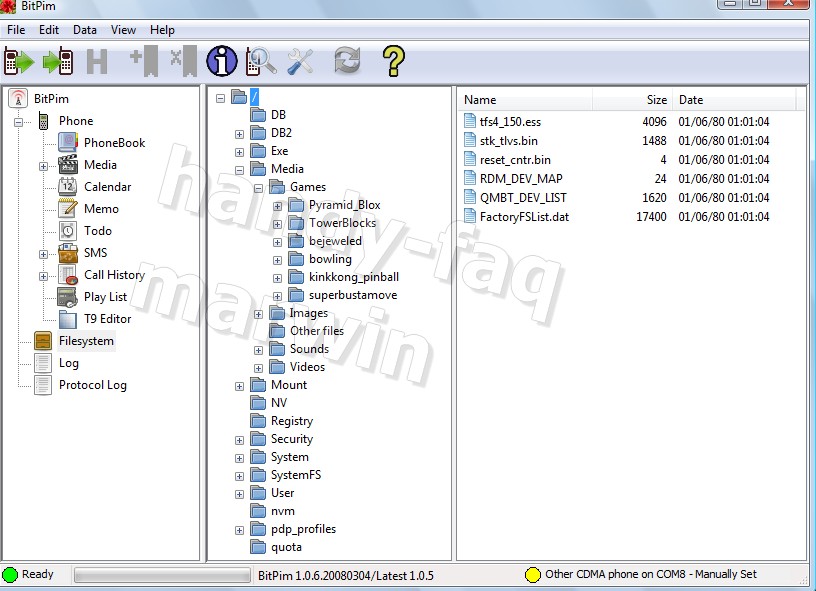

marwin
1. den ordner Games gibt es im Handy nicht (unsichtbar) man kann nur die Ordner mit den Games selber sehen.
(Siehe Bild)
2. Muss du die Java DB Update schon machen nach dem mit BitPim die spiele kopiert wurden.
das geht so:
Normal U700:
Admin Pass : *#6984125*#
4- Internals
(Master Key) : *#9072641*#
7- Storage Settings
2- Update Java DB
man sollte auch
1- Update media database
und
7- Update app database gleich auch machen.
Pre-configuration (Operator code) : *#73561*#
U700V
Vodafone Firmware Codes:
Admin Pass : *#3695147*#
Internal Pass (Master Key) : *#3971258*#
Pre-configuration (Operator code) : *#83301*#
