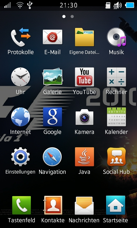

Neuerungen:
  • SMS sollten sich nun korrekt öffnen lassen
  • Apps lassen sich nun zuverlässig auf dem Startbildschirm hinzufügen
  • Die vorinstallierte Google App funktioniert nun
  • WAC 2.0 Apps sollten generell laufen
  • Die Facebook App ist integriert und sieht vom Screenshot sehr gut aus
  • Probleme mit den IM Apps wurden gefixt
  • Widgets sollten sich nun wie gewohnt (bada 1.2) platzieren lassen
  • Das Scrolling z.B. im Webbrowser ist erheblich verbessert worden
  • KIES bietet nun eine Backup/Restore Möglichkeit zum Sichern bzw. Zurückspielen von Daten.
    Dieses Feature erfordert am Besten KIES v 2.0.2.11071_128.
