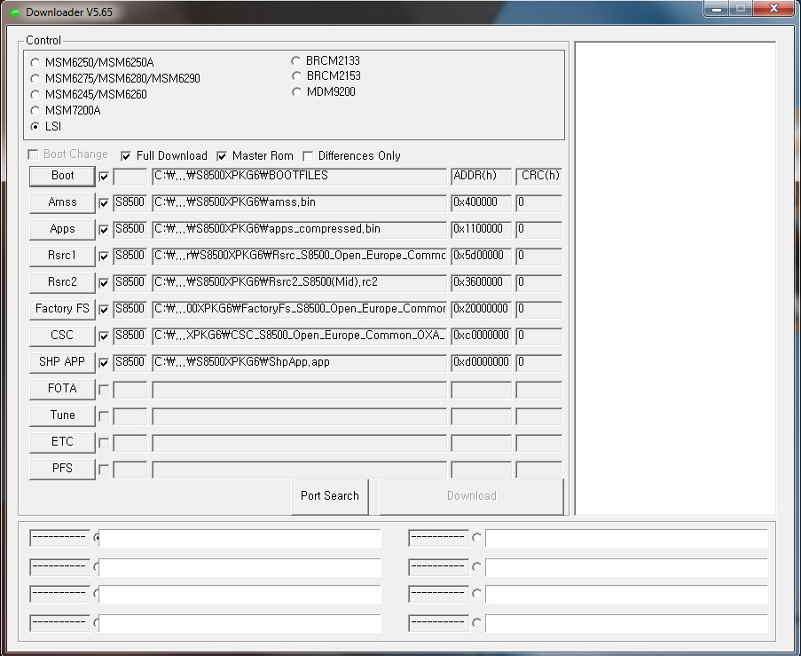

Installation einer Full-Firmware:
- Package laden und entpacken, Passwort lautet samfirmware.com
- evtl. enthaltene USB-Treiber installieren
- Kies-Treiber aktualisieren lassen
- Kies schließen, auch alle damit verbundenen Prozesse
- Akku entfernen, zur Sicherheit SIM & SD entfernen
- Akku einsetzen
- Lautstärke runter, Sperrtaste, An/Aus Taste gedrückt halten
- Wave via USB mit PC verbinden
- Multiloader 5.65 starten
- Haken setzen bei LSI, Full Download, Master Rom
- die entsprechenden Dateien in die jeweiligen Felder einfügen
- Port Search klicken, Download klicken, Flash beginnt
- "All files complete" wird angezeigt, Wave kann vom Kabel getrennt und wieder "zusammengebaut" werden
Nach dem flashen PreConfig auf DBT stellen:
*#5239870*# und PreConfig auswählen
*#27236*# und DBT auswählen
Bei eventuell auftretenden Bluscreens:
*#33284*# und Low auswählen
Weitere Infos wie man manuell mit dem Multiloader flasht:
https://www.handy-faq.de/forum/samsung_s8500_wave_forum/133367-samsung_s8500_wave_flashen_update_upgrade.html
