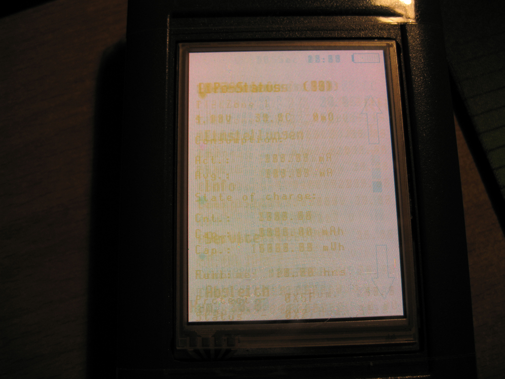

Pantheron
Also wisst ihr, dennoch vermeidet lange standbilder, die blaue Substanz der OLEDs besitzt eine deutlich geringere Lebensdauer als Rot oder Grün..
Also definitiv nutzen sich die "Zellen" ab. Also werden dunkler.
Hier z.B. das ist eines meiner OLEDs die ich privat verbaue.. 2.83" mit 240x320.
Nichts weltbewegendes, aber man sieht deutliche verschleissspuren, es sollte eigentlich eine rein weisse Fläche angezeigt werden.
Das was nun so gelblich wirkt, ist die blaue Farbe die schon deutlich verblasst ist..
Soviel dazu :)

Wie kommst du auf 17 jahre? Du weisst das man von der halbwertszeit ausgeht? Ich hatte nie behauptet das es etwas mit den schattenbildern zu tun hat, lediglich das es einen "einbrenneffekt" gibt..
Boo6
an den blauen pfeilen erkennt man, dass die anderen farben aber offenbar auch "altern".
