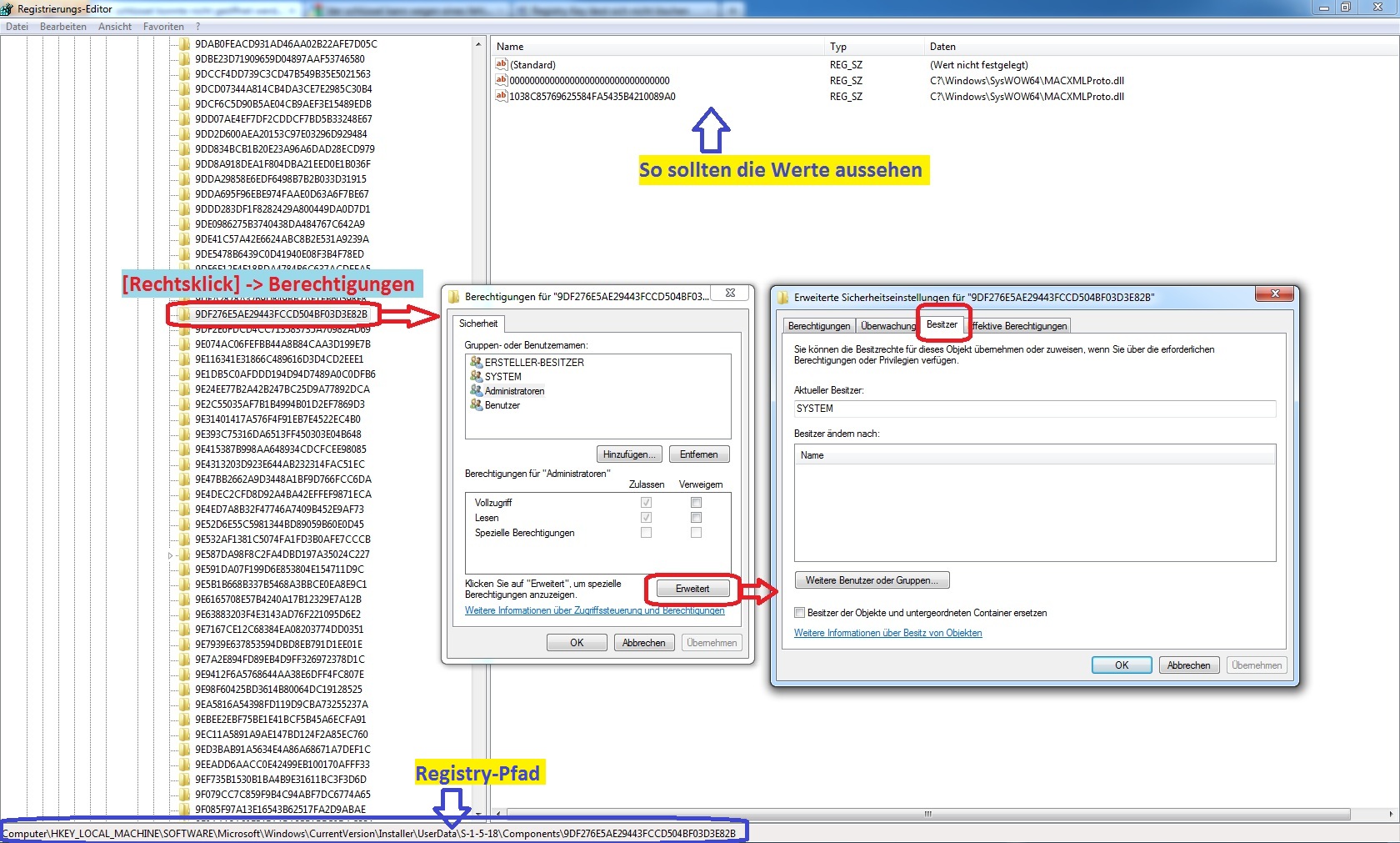

DPXone
Wenn du einen Beitrag schreibst, kannst du unter dem Button Antworten neben diversen Einstellungen ändern auch Anhänge verwalten
Dort mit Browse dein Screenshot auswählen und dann rechts unten beim letzen Browse auf Hochladen klicken.
DPXone
Also die Fehlermeldung find ich etwas komisch bzgl des "UNKNOWN"
Der Pfad sollte denke ich mal folgender sein:
HKEY_LOCAL_MACHINE\SOFTWARE\Microsoft\Windows\CurrentVersion\Installer\UserData\S-1-5-18\Components\9DF276E5AE29443FCCD504BF03D3E82B
Überprüfe mal Folgendes:
Tastenkombi [Windows-Taste] + [R] drücken
REGEDIT eingeben
Dem oben genannten Pfad folgen
Dann auf diesen Ordner (9DF276E5AE29443FCCD504BF03D3E82B) einen Rechtsklick machen und auf Berechtigungen klicken.
Dort sollte der Benutzer SYSTEM und die Gruppe Administratoren VOLLZUGRIFF haben (es ist auch ein Hacken bei LESEN).
ERSTELLER-BESTIZER sollte SPEZIELLE BERECHTIGUNGEN haben.
Benutzer nur LESEN
Schau ebenfalls mal was rechts (nachdem du den Ordner markiert hast) als Wert bei der Zeichenfolge 1038C85769625584FA5435B4210089A0 eingetragen ist.
Sollte C?\Windows\SysWOW64\MACXMLProto.dll sein

DPXone
Also irgendwo ist noch was nicht richtig an der Berechtigung:
Bist du dir sicher, dass es genau so aussieht wie in diesem Screenshot? (Beachte auch jedes Häckchen ganz genau):
DPXone
Wie es aussieht fehlt dir die Zeichenfolge 1038C85769625584FA5435B4210089A0.
Diese wurde anscheinend als Schlüssel (Ordner) angelegt wie es aus deinem Screenshot erkennbar ist.
Dazu bitte mal unter dem Pfad, den ich bereits im obigen Beitrag genannt habe, rechts im Registrierungseditor (wo auch die Zeichenfolge 00000000000000000000000000000000 zu sehen ist) einen Rechtsklick machen und dann auf NEU -> Zeichenfolge.
Benenn die Zeichenfolge:
Dann ein Doppelklick auf die neu angelegte Zeichenfolge und als Wert folgendes eingeben:
Dann nochmal die Kies-Installation starten.
