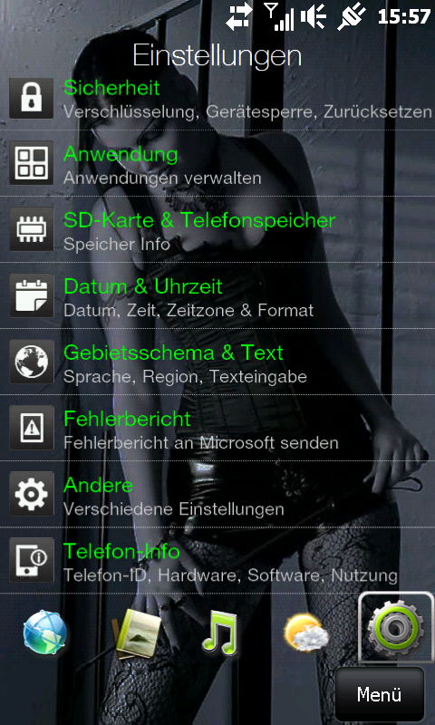

Ich spiele grade mit der 6b1f20b2_manila rum und hab mal ein paar sachen auf grün gestellt, klapp wunderbar
und ich hab mal den meisten Text schwarz eingefärb, datei entpacken und in den Windows Ordner kopieren ACHTUNG: vorher die Original Datei sichern
6b1f20b2_manila_schwarz.zip
