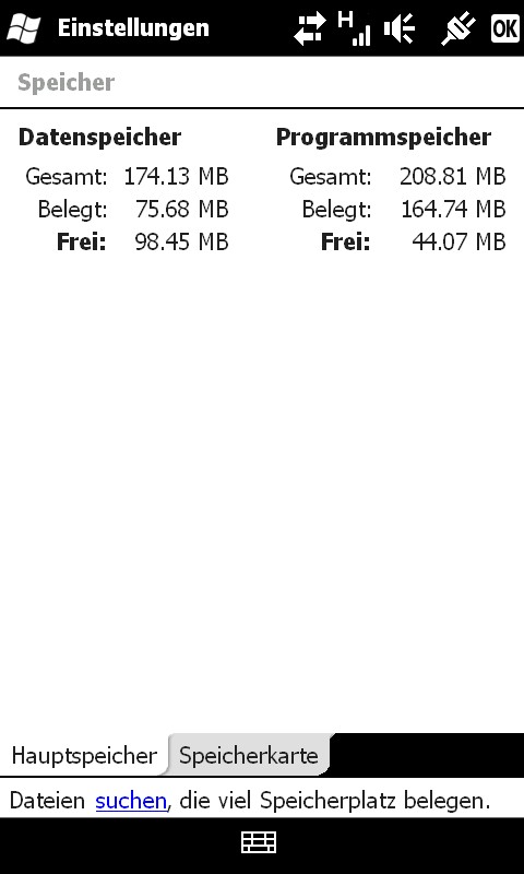

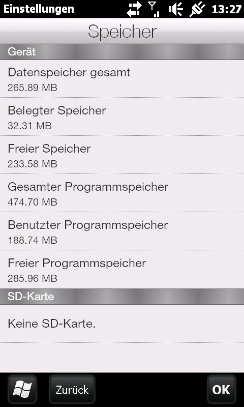

ich bin neu hier in der Sektion und möchte mich, bzw. mein Gerät kurz vorstellen. Ich habe es vor ein paar Tage gebraucht erworben, mit dem neuesten offiziellen ROM installiert (laut Verkäufer). Inzwischen habe ich über die Seriennummer herausgefunden, dass es sich vermutlich um ein T-Mobile (US) Gerät handelt. Soweit gefällt mir alles gut, doch habe ich folgendes Problem.
Mein Datenspeicher und mein Programmspeicher sind viel zu klein von den Angaben und der Prgrammspeicher ist nach ein paar laufenden Anwendungen übervoll und will geleert werden. Bitte schau mal in die Screenshots, ob da alles normal ist. Ich habe in Foren werte vom Programmspeicher und Gerätespeicher gesehen, die um die 500(?)MB lagen. (Meine Werte stammen unmittelbar nach Gerätestart, keine laufenden Anwendungen).
Was kann ich machen? Liegt es am ROM? Oder ist das Gerät defekt?

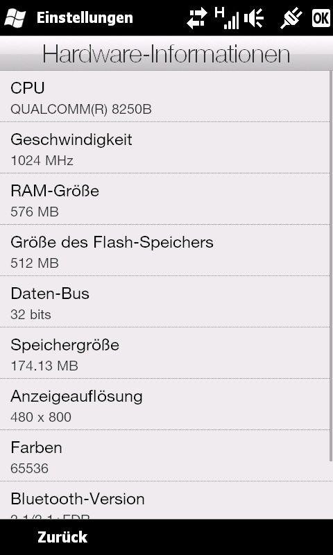

Wenn es ei US Gerät ist, dann hast du ganz einfach ein Deutsches - nicht angepasstes - 3.14 Rom drauf.
Man erkennt dies bereits am Datenspeicher der nicht Vollständig angesprochen wird (selbst ein EU Gerät mit angepassten 3.14 ROM hat dort mehr zu bieten) ebenso weist dein Programmspeicher darauf hin.
Du hast zwar ein RadioRom draufwelches 576 MB untestützt, aber das Rom verwendet nicht die richtigen Treiber!
Von Task 29 halte ich persönlich nichts - das löscht lediglich den Speicher, was auch beim flashen eines Hersteller/ProviderRoms gemach wird. Ich selbst habe noch nie einen Task 29 gemacht :icon_mrgr

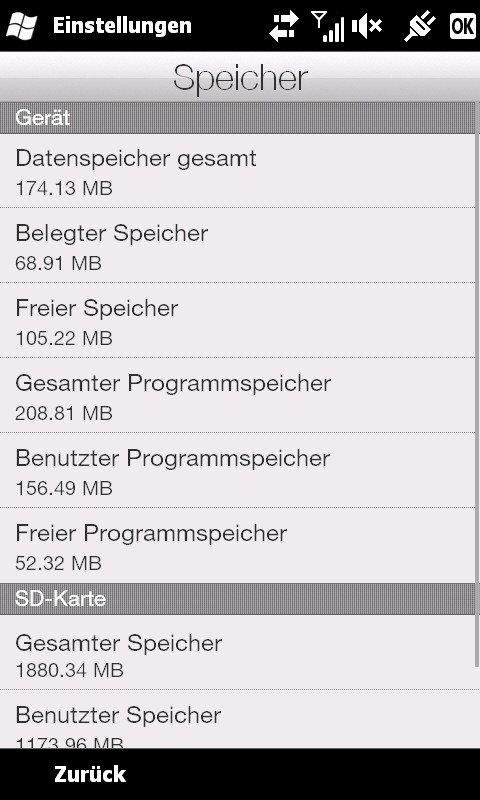

Anbei ein paar Scrennshot mit den Speicherangaben /Softwareangaben von meinem Stockrom (WM6.5.3 Build29007 Manila2018)
Es handelt sich um ein ganz normales O2 Grerät .
Es ist hier zwar nicht das angepasste 3.14 - aber dort sind dieSpeicherwerte Vergleichbar

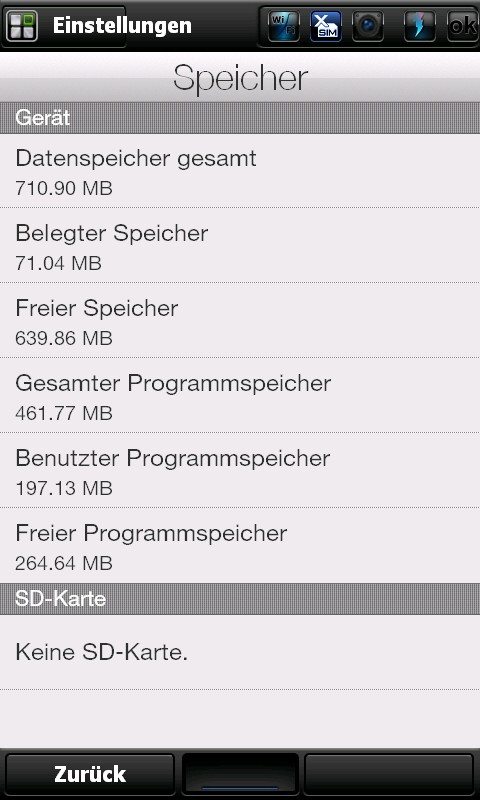

also der speicher eines t-mobile us sieht etwa so aus.

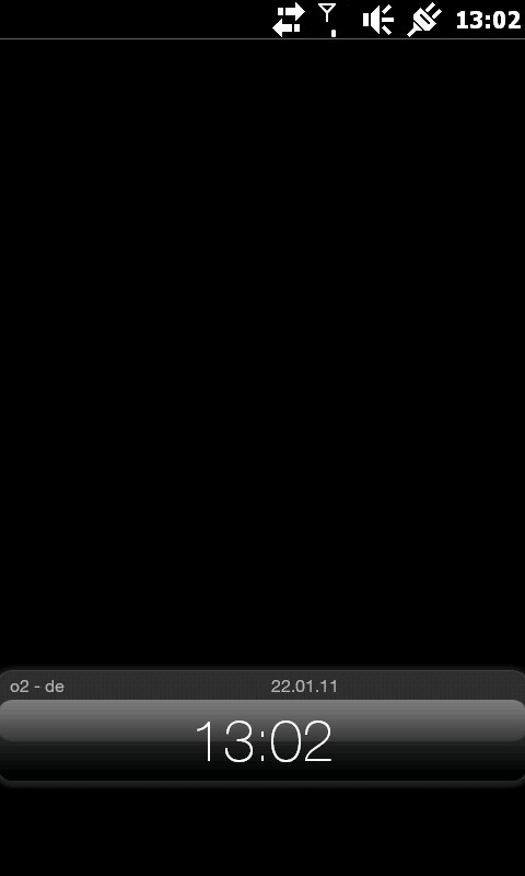

Anscheinend ist es doch kein HTC T-Mobile (US) Gerät sondern eines mit O2-Branding gewesen.
Frage: Gibt es von O2 ein ROM mit 3.14er, so das ich das laden und dann zB ein Custom ROM mit der 3.14er drauf machen kann? Oder sind die noch nicht soweit? Was würdet ihr mir empfehlen?

Anbei noch mal en Bild von meiner Spiecherverwaltung. Kann sowas wirklich stimmen wenn es ein O2-Gerät ist, sollte es doch baugleich zu den normalen HD2s sein, lediglich ne andere Software haben?
