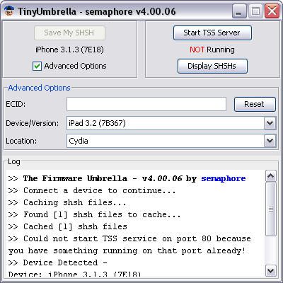

SHSH-Files mit TinyUmbrella erzeugen.
Nachdem alle Vorbereitungen abgeschlossen sind, kommen wir zum eigentlichen Sichern der SHSH-Blobs. Zuerst startet ihr TinyUmbrella und dann seht ihr folgenden Bildschirm. Da TinyUmbrella mittlerweile eure ECID automatisch auslesen kann, muss man sich beim ersten Feld keine Gedanken mehr machen. Dieses wird automatisch mit den richtigen Werten befüllt.
TinyUmbrella

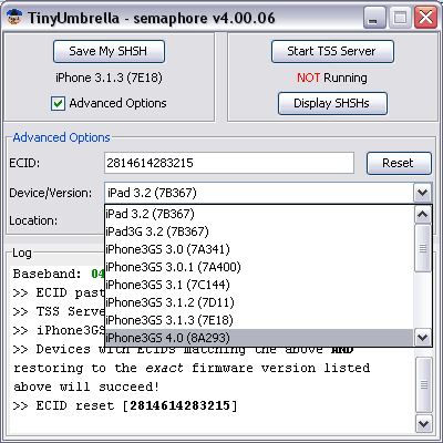

In die erste Spalte (“ECID”) kopiert ihr die von ECID-Graber ausgelesene Nummer ein. Bei Device-Version müsst ihr euer Gerät und die passende FW auswählen. Für ein 3GS ist die also zur Zeit “iPhone 3gs – 4.0″. Es ist extrem wichtig, das ihr hier das richtige Gerät auswählt. Es findet kein Abgleich ECID / Gerät statt. Wenn ihr also aus versehen einen iPod auswählt, sind die SHSH-Blobs wertlos. In der aktuellen Version von TinyUmbrella ist eine Auto-Device-Detection eingebaut, die einen solchen Fehler verhindern soll.
TinyUmbrella 2

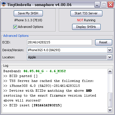

Nachdem ihr euer Gerät ausgewählt habt, müsst ihr einen Ort für SHSH angeben. Dabei habt ihr drei Optionen. Apple, Cydia und Local
TinyUmbrella 3
Die Optionen bedeuten im einzelnen.
1. Apple: Bei dieser Option werden eure SHSH-Blobs von Apple angefordert und lokal gespeichert
2. Cydia: Hier wird die Anfrage an Apple über den Server von Saurik umgeleitet. Sind dort bereits die angeforderten SHSH vorhanden, werden diese einfach vom Server auf euren PC kopiert. Sind die SHSH noch nicht auf Sauriks-Server, leitet dieser die Anfrage an Apple weiter und die Daten werden sowohl bei Saurik als auch lokal gespeichert. Damit könnt ihr alle SHSH-Blobs von Cydia kopieren.
3. lokal: Wenn ihr TinyTSS am laufen habt, fragt TinyUmbrella die SHSH-Blobs von diesem lokalen Server ab. (eher sinnlose Option)

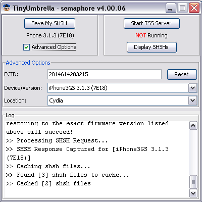

Wenn ihr alle notwendigen Daten eingetragen habt, dann könnt ihr auf Save my SHSH klicken. In der unteren Status-Zeile erhaltet ihr eine entsprechende Meldung ob die Sicherung erfolgreich war.
TinyUmbrella 4
Sollte dort eine Fehlermeldung kommen, so kann dies zwei Gründe haben.
1. Ihr habt eine Firmware ausgewählt die von Apple nicht mehr signiert wird. Dann müsst ihr die Device-Version überprüfen und gegebenenfalls korrigieren.
2. Ihr fordert von Saurik SHSH-Blobs an, die nicht auf dem Server gespeichert sind. An diesem Punkt könnt ihr nichts machen.

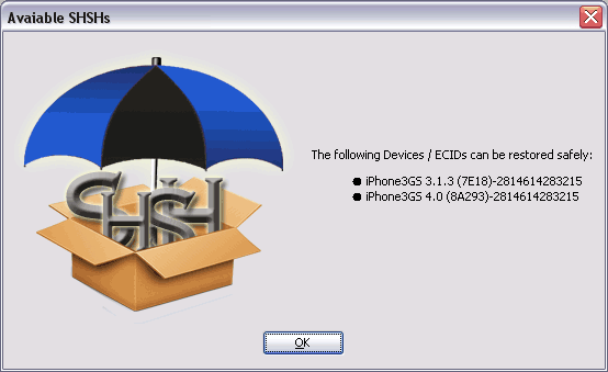

Wenn ihr sehen wollt, welche SHSH-Blobs von euch bereits mit TinyUmbrella gesichert wurden, klickt ihr einfach auf Display SHSH.
TinyUmbrella SHSH
Wie ihr seht, habe ich z.B. SHSH-Files für 3.1.3 und 4.0 für ein iPhone 3GS gesichert. Diese sind lokal abgespeichert und ihr könnt diese unter c:/Dokumente und Einstellungen/Username/.shsh finden
