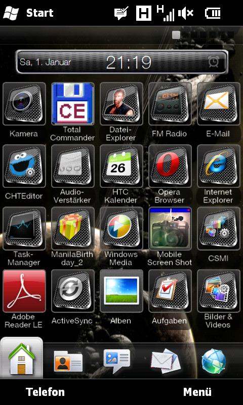

moin also das nach jeder sms die man schickt ein sendebericht kommt ist schon ziemlich nervig so meine frage ist wie bekomme ich das weg
habe mal ein bild angehangen oben ist ein brief zu sehen das ist die sende bestätigung
