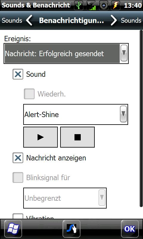

Zottel1982
Nichts anderes als jeweils den RegKey zu setzen.
Hey und Moin Moin,
hatte bei mir auch das Problem, das nie eine Benachrichtigung kam (hab mich nur bisher nicht damit auseinander gesetzt).
Die von mir eingestellte Benachrichtigung unter Einstellungen-menu-mehr-sounds+benachrichtigungen, bei Ereignis "Nachricht erfolgreich gesendet", also die akustische Meldung, ertönt bei mir nicht, auch nicht, nachdem ich es mit den cab´s vom Megolk probiert habe.
Eine optische Meldung erscheint auch nicht (weder vor noch nach der cab).
Ich fänd allerdings eine kurze, akustische Sendebestätihung für SMS recht toll...
Megolk
Die CAB's bringen auch keine akustische Meldung oder aktivieren diese sondern nur die angesprochenen regkeys mit die diese Benachrichtigung "SMS mit Haken" in der oberen Taskleiste anzeigt.
Zottel1982
Auch die Anzeige in der Taskleiste hab ich nicht.
Scheint echt keine Möglichkeit zu geben, nur einen kurzen Ton zur Bestätigung zu bekommen. Habe schon etliche Threads dazu durchstöbert...
Obwohl es bei mir bei MMS funktioniert.
bearbeitet von Zottel1982
snapshot hinzugefügt
Megolk
Das hört sich jetzt vielleicht ironisch an aber wenn du nix hörst ist alles gut, wenn du was hörst ist die SMS nicht gesendet worden... reicht das nicht?
