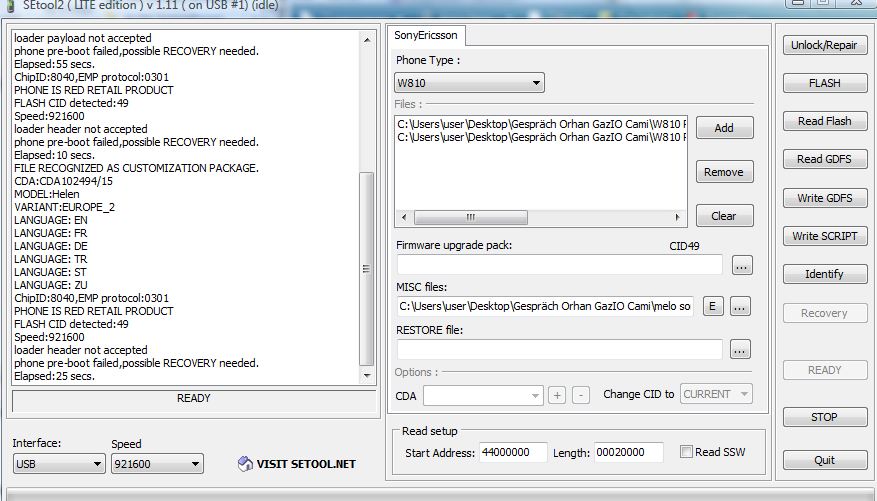

Hier das Bild, als ich nochmals versuche habe mit Setool2 zu flashen. Es wurde mit dem normalen Datenkabel, welches von Sony ericsson mitgeliefert wurde, geflasht.

Die SETool FLashfiles sind nciht mit XS Kompatibel, daher ist dein Handy nun "tot".
Was für eine Datei hast du bei "Misc" reingepackt? Sollte egtl kein Problem sein, das Handy wieder zum Laufen zu bekommen!

Chris02
Poste mal den kompletten Namen der Datei, wie du es oben auch gemacht hast!

Das ist ein Blödsinn, entschlüsselte Flashfiles kannst du mit jedem Programm flashen - vorrausgesetzt das Program unterstützt die CID und den Flashchip.
Das einzige was sein kann, dass jemand versucht ein Flashfile für die SETool full zu benutzen. Diese sind dann verschlüsselt - Somit können Freetools wie zum Beispiel XS++ und SETool lite diese Files nicht flashen. Allerdings bekommst du einen Header Error und deinem Handy passiert rein gar nichts ;) . Erkennbar sind diese verschlüsselten Firmwares an der *.ssw Endung.
Da du aber mbn und fbn files benutzt , kommt dies nicht in Frage.
Das komplette Logfile würde mich sehr interessieren.
