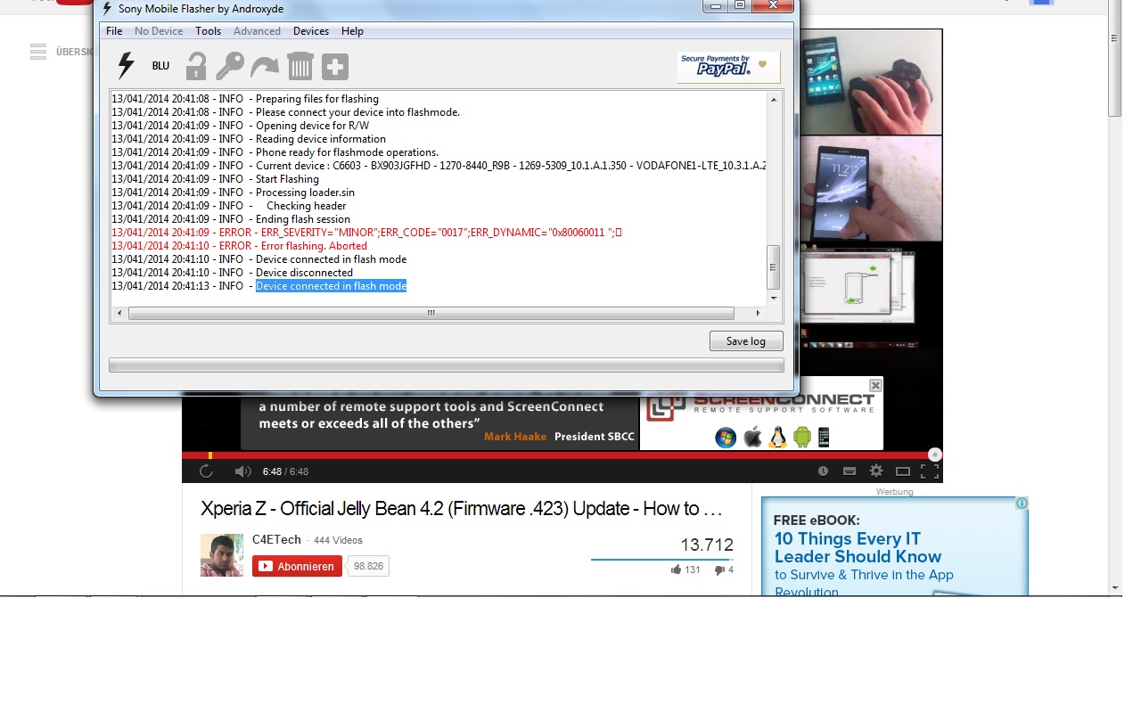

habe die firmware geflasht und ne neue raufgemacht und nun mag mein handy gar nicht mehr geht nur bis zum sony logo und fährt dann wieder runter und dann wieder hoch
bgdfwaft
Ist denn die Installation komplett durchgelaufen?
So hier ist ein Video wo man sieht wie man mit dem Flashtool richtig flasht!
https://youtu.be/5qcKDhuHPfY
Du machst jetzt folgenes wie in meinem vorherigen Beitrag beschrieben schaltest Du das Handy aus, und lädst es mit dem Ladegerät erstmal richtig auf, aber am Ladegerät nicht am PC sonst schaltet es sich wieder ein!
Dann installierst Du das Flaschtool (Neuste) nochmal genauso wie in Video gezeigt!
Dann flasht Du die Firmware genau so wie es im Video beschrieben ist, nochmal, außer das Du die Haken bei Wipe alle drin läßt, und nicht so wie im Video abhakst!
Wenn alles dann durch gelaufen ist, sollte es auch mit der neuen Firmware wieder starten!

ich komm nicht mal bis zu meiner sim code eingabe das geht nur bis zum sony logo und fährt sich andauernd hoch und dann runter
rautemusik
soo nun habe ich alles zusammen wie und was genau soll ich denn nun machen will nix falsch machen....
bgdfwaft
So wie oben beschrieben, Z ausschalten, (Ausschalt Knopf so lange drücken bis es 3 mal vibriert und dann los lassen), Flashtool starten, Z in den Flashmodus versetzen
(Lautstärke (-)Taste gedrückt halten und USB Kabel einstecken) und dann die FW flaschen!
So wie es im Video gezeigt wird!
Gesendet von meinem VT10416-1 mit Tapatalk
rautemusik
ich denke ich habe momentan keine firmware mehr drauf deswegen will das handy nicht als wäre es gerooted
bgdfwaft
Eben drum, sollst Du ja eine neue FW über das Flashtool flashen!
rautemusik
ich bin ein absoluter leihe in solchen sachen irgendwie^^^^
habe die erwähnte firmware gedownloadet und habe das flashtool aber komme trotz der youtube anleitung nicht weiter
rautemusik
soo mein handy geht jetzt schon mal wieder das ja mal n anfang!!!
