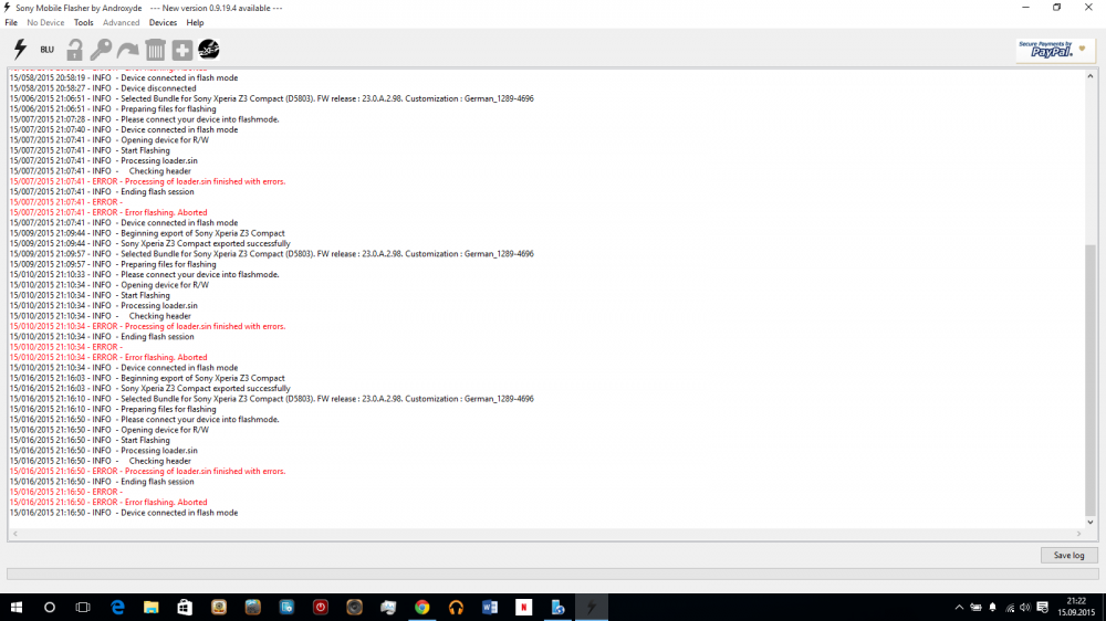

 ich bin der Anleitung gefolgt und habe nach dem Programm erfolgreich die Firmware geflasht... nun startet es aber immer neu und bei wiederholtem flashen kam es dann wieder zum bootloop :(  nun wollte ich wieder flashen aber nun kam nur noch diese Meldung. Kann mir bitte jemand helfen :/
 Screenshot_(7).thumb.png.ddc3a769a6da5b9
bgdfwaft
USB Debugging und Unbekannte Herkunft (Quellen) waren am Handy aktiviert?
Versuch erstmal mit der Software Sony PCC eine Firmware Reparatur durchzuführen.

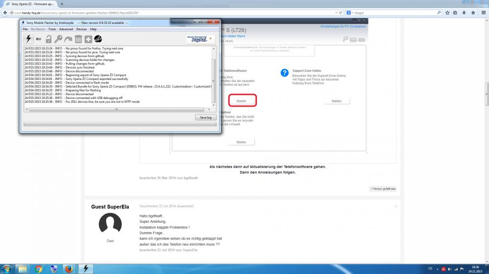

Habe mein Z1 mit Flashtool bearbeitet, jedoch bleibt der Status seit 1,5 Stunden auf der gleichen Stelle stehen (siehe Screenshot). Was soll ich tun bzw. normalerweise sollte das "Flashing der Daten" nicht so lange dauern!
