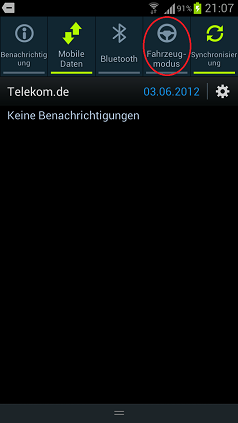

Guten Abend,
hast du vielleicht Fahrzeug-Modus aktiviert?
Major Winters
Guten Abend,
Nein hab ich nicht aktiviert.
