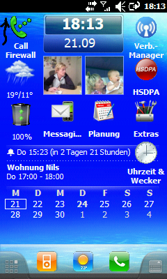

Hallo zusammen!
Ich habe mir gerade das Win Mobile 6.5 ROM mit Spb Mobile Shell 3.0.1 installiert.
Es geht auch alles gut nur kann ich das Design nicht ändern, es bleibt immer blau was kann ich da machen?
MfG fcmajor
ExilHH
Du meinst sicher das Hintergrundbild im Lifestylescreen? Einfach den Button rechts unten anklicken, "Hintergrund ändern" auswählen und dein Wunschbild aussuchen. Das sollte allerdings die Grösse 960x748 haben.
fcmajor
Ne beim Lifestyle Screen geht es wunderbar nur bei den anderen Screens (Professional etc.) und wenn ich zwischen den Screens Wechsle ist der Hintergrund nur blau.
ExilHH
Achso...der Hintergrund für den ProfScreen, das Menü und den Würfel kannste nicht ganz so einfach wie den Lifestyle ändern.
Entweder du nimmst fertige Themswie die von Tom: https://www.handy-faq.de/forum/samsung_i900_omnia_skins_themes_modding/72800-spb_mobile_shell_3_0_anleitung_themes_software.html
(Hierfür brauchst du aber das Imarchepack...steht aber auf der Seite alles genau beschrieben)
Oder du bastelst dir selber einen, Anleitung z B hier: https://www.handy-faq.de/forum/windows_mobile_6_1_anleitungen/52926-spb_eigenes_hintergrundbild_einfuegen.html
Oder einfach das Rock and Replubic Theme in heute anwählen und gut ist es
