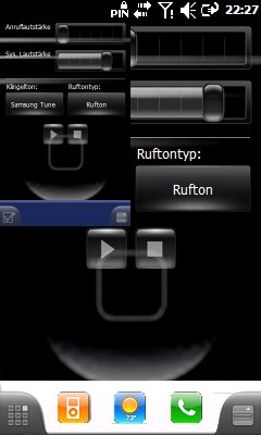

ich suche nach einer Möglichkeit, die Volume Einstellung des Omnia i900 als Widget oder Button in das SPB Menü zu bringen:
Welche ich meine - siehe Anhang.
Kann mir jemand sagen, wie ich das hinbekomme? Ich finde keine Verknüpfung dazu.
bearbeitet von gnusmaS7
Verknüpfung ist rechts außen am Omnia die Lautstärke tasten warum willst du noch mehr:eusa_naug
Weil ein Tipp darauf mit dem Finger ein reines Glückspiel ist, obwohl ich schlanke Hände habe.
Darum hätte ich lieber ein schönes großen Icon :icon_mrgr
