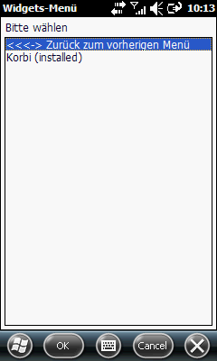

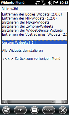

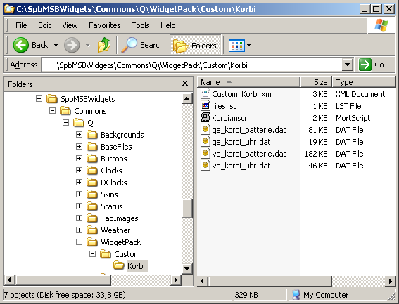

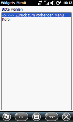

Hi K0rbi,
ja, da kann einiges noch nicht stimmen. Prüfe vor allem Deine Bilder. Die sind nicht im richtigen Format. BPM ist richtig, aber die Mask muss 8bit graustufen sein und die bunten bmp's müssen 16 Bit sein. Such mal auf XDA-Developer (oder hier im Forum)nach dem Grafikformat für MS Widgets. Evt. findest Du hier auch was. Ich glaube Bonsai schrieb mal darüber.
Im Anhang findest Du ein Update für mein Packet. Du kannst es einfach darüber kopieren. Ich habe Deine Widgets mal als die ersten "Custom Widgets" definiert. Enthalten in dem Verzeichnis ist das Script mit den Registry-Einträgen, die Widgets und das XML files. zusätzlich noch eine Dateiliste zum deinstallieren.
Ich hänge einige Bilder an, die es auch erläutern. Probiere es einfach mal.
