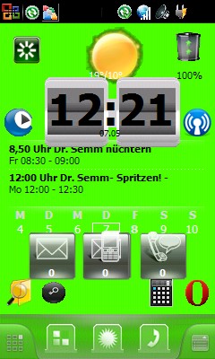

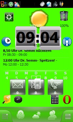

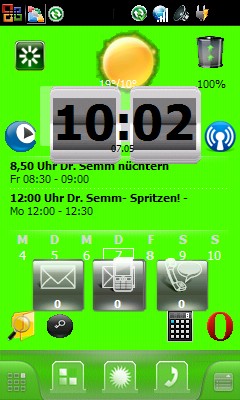

Morgen Tom, schon mal in die neue Shell-Version reingschaut?
Habe ne Frage, kann man die weiße Schrift im Kalender durch schwarz ersetzen ohne großen Auwand?
charlyrot
Mist, hatte das Hochladen vergessen!
Nur den Kalender nein das geht nicht ohne grossen aufwand da must du eine xml ändern in der layout datdie Widget xml heisst da must du den farbwert ändern .Ohne grossen aufwand kannst du nur entweder alles weiss oder alles schwar ändern
charlyrot
Dann bitte in alles schwarz--> wie?
wird dann die Uhrenanzeige auch wieder schwarz?
gucke mal in dem Imarche Ordner da sind doch 4 Unter Dateien drin Commons Scripts Original und WQVGA du gehst in Commons Q layout dort ist dann die datei layout .dat. Für weisse bzw helle Themes ist die layout dat im White Ordner. Einfach die layout dat in Programme SpbMobile Shell kopieren SoftReset fertig. Probiere mal bei de aus

War ein vergeblicher Versuch. Habe alles so gemacht, wie Du beschreiben hast. Die Kalenderschrift ist noch imer weiss.
charlyrot
Habe wieder vergessen hochzuladen sorry.
edit: Bemüh Dich nicht weiter, muss halt mit den weißen Kalenderbuchstaben leben! Danke!

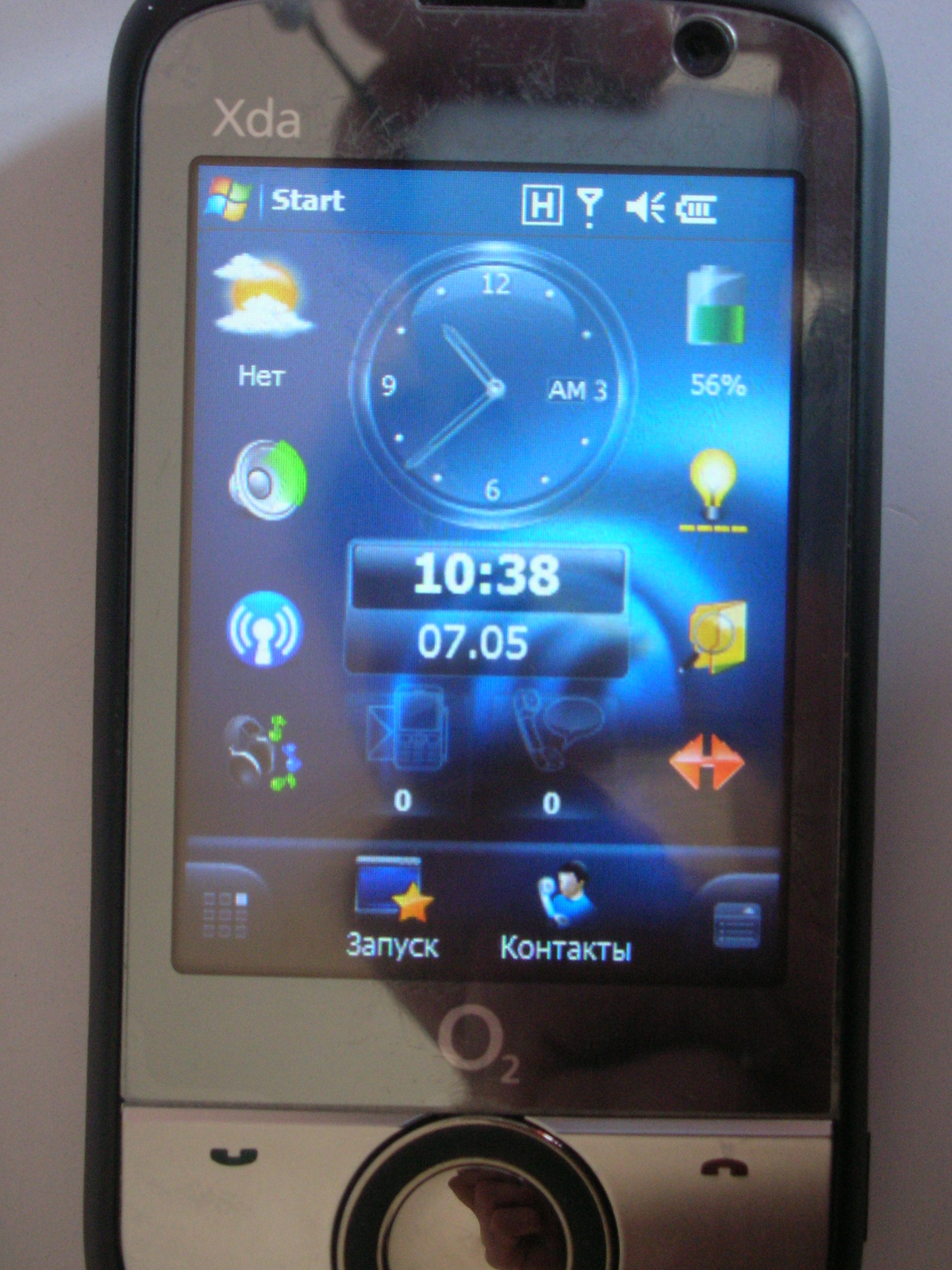

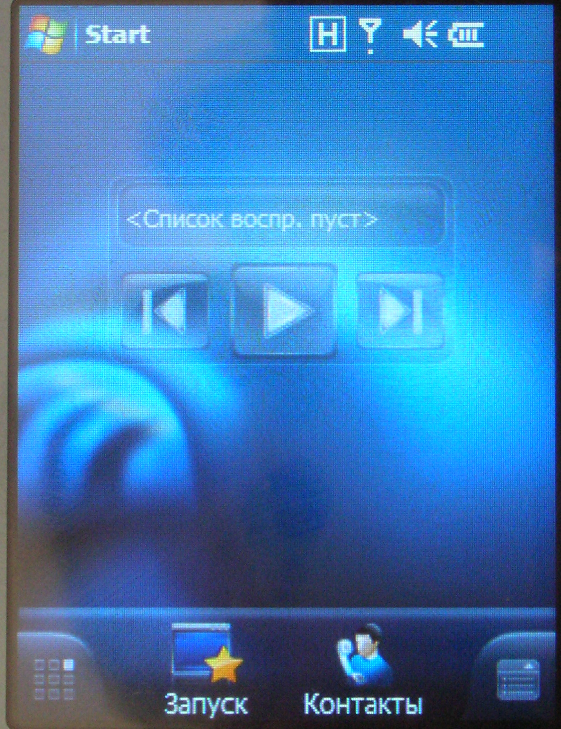

Hallo, Leute. Ich bin neu hier und gleich zwei Fragen. Habe mir MS 3.0 installiert und eine Sache gefällt mir nicht so wirklich. Kann sein dass es schon besprochen wurde aber bei 72 Seiten verliert man den Überblick.
1. Kann man irgendwie nur das Datum anzeigen auf dem Lifestyle Display?
2. Kann man irgendwie Lautstärke Regler einbauen auf der Seite wo die Mediawiedergabe ist?
