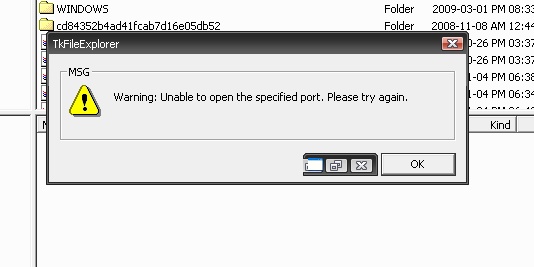

Also bei mir funkt das i-wie nicht wenn ich den tkfileexplorer öffne und connecte mit COM22 oder anderen COM zeugs haut das nicht hin da kommt immer ne fehlermeldung das es nicht geht.
und ich hab kein plan warum nicht, ich hab treiber und so schon ein paar mal neu installiert und so aber das haut einfach nicht hin...
wär echt super wenn ihr mir helfen könnt
lg Tyler

Das PC Studio am Computer ist aus und bei deinem Handy ist die Verbindung auf PC Studio eingestellt?
CU big-w
Tyler777
Ja genau ich hab das pc studio zwar installiert aber nicht am laufen..
und beim handy nehm ich aber pc studio als verbindung das is doch richtig oder?
big-w
Ja genau. Mache dein Handy doch mal aus und wieder an. Dann den TK starten und bei Settings den Com auswählen.
CU big-w
Tyler777
Ok hab ich gemacht aber das funkt immer noch nicht -.-
ich hab mal nen screenshot gemacht..
big-w
Schaudoch mal in der Systemsteuerung beim Gerätemanager nach, ob du überhaupt den richtigen COM gewählt hast. Müsste bei Modems sein. Dort dann unter Samsung Mobile Modem schauen.
CU big-w
Tyler777
Also bei mir steht mit modem bei eigenschaften modem "COM3"
aber wenn ich es damit versuche geht es auch nicht hab ich auch schon probiert..
big-w
Hmmm. Ist bei deim Handy die Automatische Tastensperre und die Hold funktion aus?
Sonst kann ich mir nur noch vorstellen das etwas anderes auf deinem Computer auf den COM port zugreift.
CU big-w
Tyler777
Mhh ka ich schalts jetz mal aus und probiers nochmal
nebenbei mal ne frage wollte jetz mal mein handy flashen mit dem hogo boss und wollte wissen ob ich die sim rausnehmen muss?!
lg
ShorTY-STY
ja die SIM-Karte und die Speicherkarte muss raus und das Handy aus sein!
gruß Shorty
big-w
Als letztes würde ich das Handy nochmal vom PC trennen und den PC neu starten. Weiß nicht genau ob das PC Studio im Autostart bei Windows ist. Das würde ich vieleicht noch ausschalten und nachdem der PC neugestartet ist das Handy wieder anklemmen.
CU big-w
Tyler777
Yeah super es funkt jetz^^ hab nen firmeware update gemacht und läuft i-wie alles :D voll geil^^
thx leute
