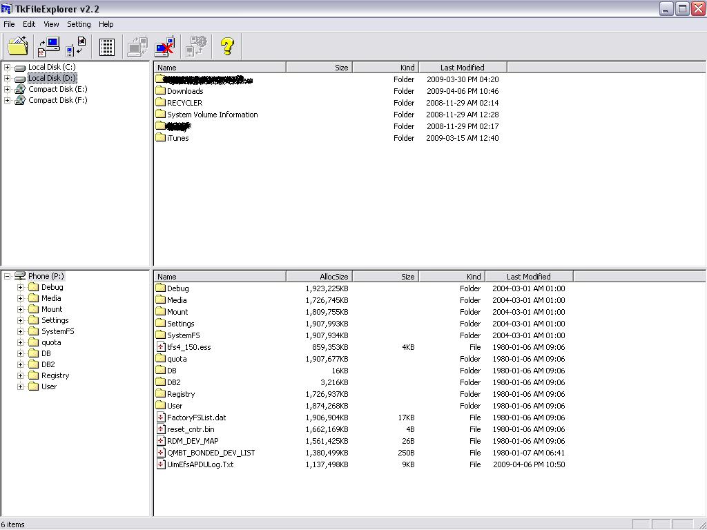

bigboy_ru_de
Hey Leute,
habe neuerdings auch das hübsche F480.
Habe diese Anleitung und auch die andere Anleitung hier im Forum durchgelesen und auch VERSTANDEN!!! :respekt:
Habe schon mehrmals geschafft Spiele aufzuspielen.
NUR: hatte die Spiele anfangs nicht im eigenen Ordner. und dieses kann ich garnicht erst korigieren, denn merkwürdiger weise wird der Ordner EXE nicht mehr im TK explorer angezeigt :madman:
habs sogar schon mit nem Fullreset probiert. Handy neugesartet, Java upd gemacht, PC neugestartet Treiber neu aufgespielt.
Bin kein Noob, was Handys und PCs angeht, nur hier komme ich einfach nicht mehr weiter.
Gibts vll im Admin Menü etwas, was den EXE ordner versteckt?
Hier mal ein Screen vom TK:
Danke schonmal
