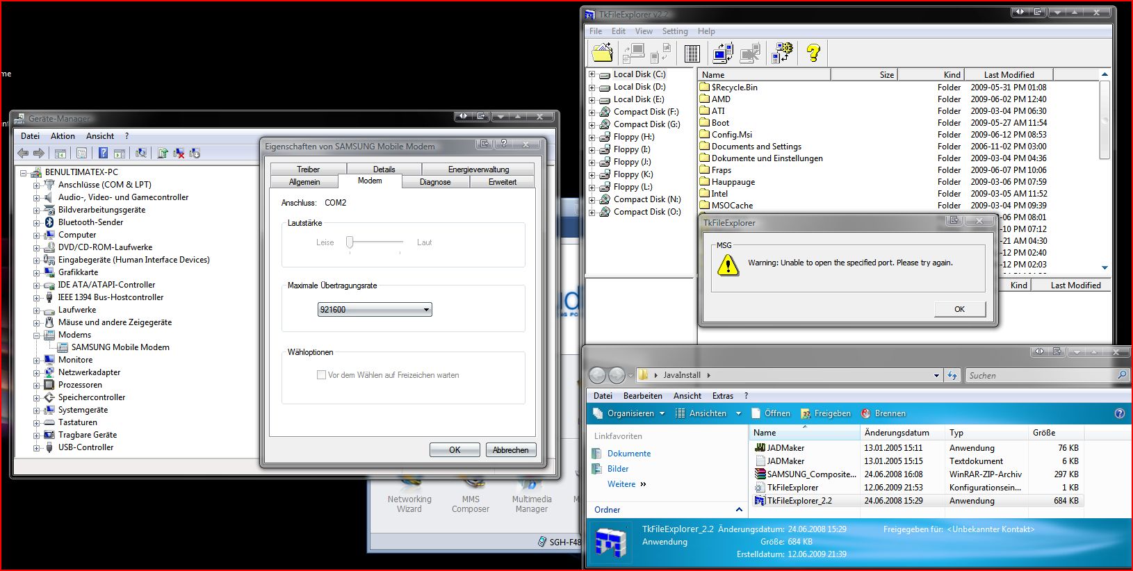

djCvtKinG78
ich hab vollgendes problem!
hab mir die spile gezogen und die software!
alles installiert!
den tk explorer geladen!
den port eingestellt(COM2)
er sagt mir aber das ich den port freigeben muss!
ich benutze als firewall mcafee!
mein OS ist vista!
wie und wo schalte ich den port frei?
bei den firewalleinstellungen von mcafee?
da fragt er nach TCP und UDP!
in der windowsfirewall hab ich den port freigegeben!
bin dezent überfordert!
den firmwareflash hab ich auch hinbekommen und bin eigentlich auch kein noob!
aber was man nicht oft braucht verschwindet leider in den weiten des hirns!
lach!
und hab auch fleißig gelesen und die treiber deinstalliert und wieder neu installiert mit der software!
immer noch das gleiche!
sollte ich mal mcafee deinstallieren?
ben
bearbeitet von djCvtKinG78

michaseid
@MaCee
hi, du hast aber schon das F480, oder ???
Ist dein PC schon etwas älter??
Wenn ja, teste doch mal spaßeshalber einen USB Anschluss an der Rückseite des PCs.
Ich weiß, der Vorschlag hört sich auf den ersten Blick etwas sinnlos an, aber einen Versuch ist es wert.
Bekannter von mir wollte letztens auf etwas älterem PC (ebenfalls XP) etwas von einer externen Festplatte kopieren. Das ging vorne an den USB Anschlüssen nicht, da wurde die Platte nicht erkannt, obwohl der Anschluss vorne ansonsten funktioniert.
Hintere Anschlüsse haben aber funktioniert, dort konnten die Dateien gelesen werden.
Hat zwar jetzt nichts mit dem Handy zu tun, aber ich würde auch nach jedem Strohhalm greifen.

@MaCee
hm irgendwie is bei mir unter modem nix drinn nach dem ich den treiber installe
erscheint glaube erst wenn Handy per USB Kabel am PC hängt.
PC Studio ist aber geschlossen, oder?? "Blockiert" sonst den Port.
@djCvtKinG78
Selbe Frage wie an MaCee:
Hast du das Samsung PC Studio geöffnet??
Glaube zwar nicht, dass es an der Firewall hängt, aber schalte sie doch mal kurz aus, mußt ja nicht ins Internetz dabei.
