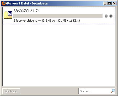

ich gebe auf,
hab bestimmt 4 Stunden versucht diese S8600ZCLA1 herunterzuladen.
bricht selbst mit einem Downloadmanager immer irgend wann ab und muss von vorn anfangen.

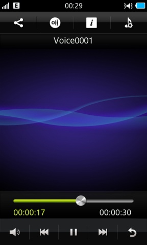

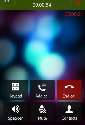

es gibt aber die englische Sprache, also hab mich dafür entschieden.
wie zu erwarten, haut die Sprachaufzeichnung mit dieser Firmware hin.

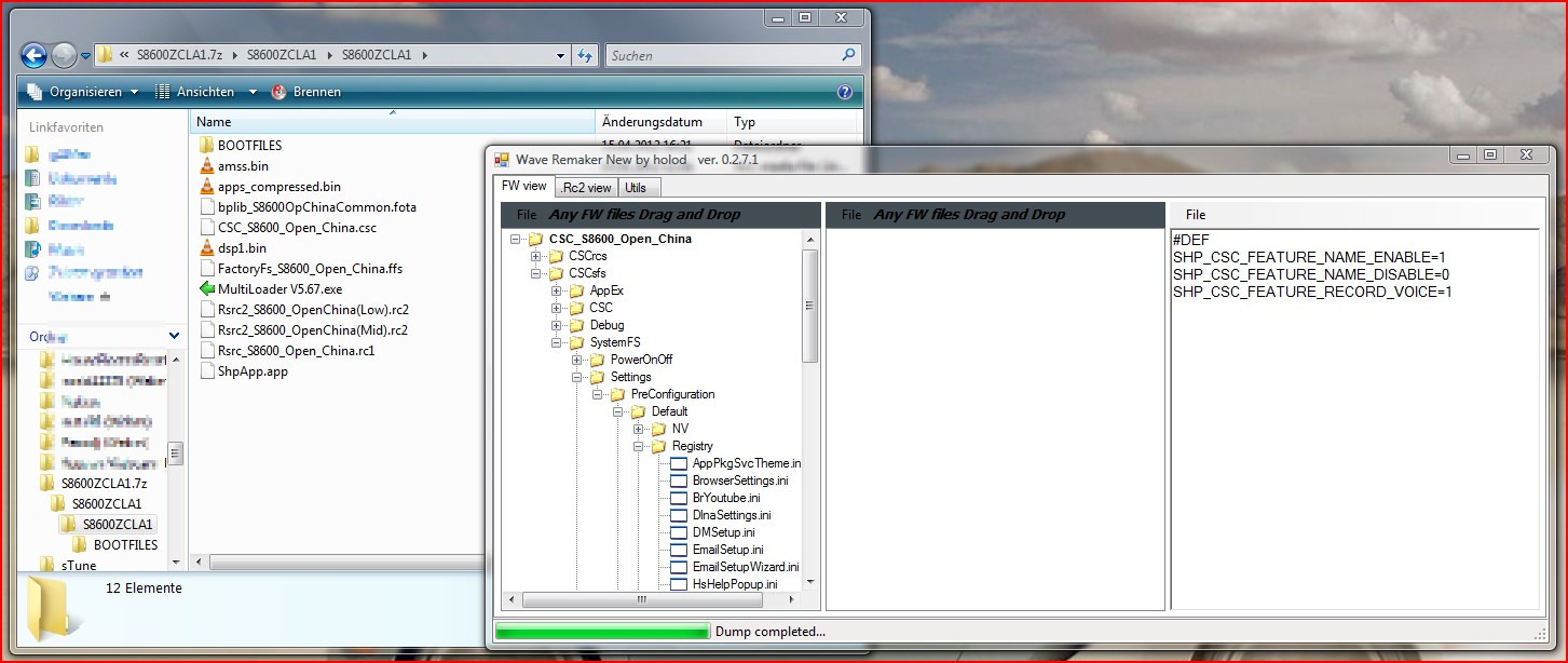

Aylinchääään
Bei mir steht da jetzt
#DEF
SHP_CSC_FEATURE_NAME_ENABLE=1
SHP_CSC_FEATURE_NAME_DISABLE=0
.. was mach' ich denn da? Möglichst, ohne mein Handy zu killen? (x
freddy5
ähhhm in die 4. Zeile "SHP_CSC_FEATURE_RECORD_VOICE=1" einfügen ohne Gänsefüßchen und die Datei wieder aufs Handy laden..
neustarten und den record button bei einem anruf betätigen und freuen ;-)
